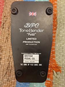

Y no. No comentes del bpc, fue mi primer bender y me enteré de la movida a posteriori :oops: pero chufla de pm, eh?
Pppc
por el 17/07/2024 11 anuncios en Mercasonic
#783
Me encantan.
Y lo de British Pedal Company... Bueno, lo que ya sabes.
Que ojo, sus fuzz suenan muy bien, es un tema más bien de ética de negocio (igual que me cuesta simpatizar con Josh Scott de JHS o con Devi Ever o con el señor Fulltone)
Me has convencido para pillar una caja grande como las del ULE ya mismo.

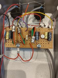

Más allá de hacer algún kit sencillo o cambiar las pastis y potes de una guitarra, yo no tengo ni idea de electrónica.
Ahí van las tripas del MK II.
Cómo lo ves, Héctor?
Pppc
#789
Bastante bien dentro de lo que cabe.
Los OC75 no usan los típicos Black Glass
Sino metal can, que podrían ser NKT (yo tengo un Metal Can de ese estilo) y lo único es que si quieres darle un aspecto vintage no pongas ese condensador MKT en lugar del Iskra gordo que queda feo 😂😂😂 pero bien, bastante parecido al Vintage y siguiendo el layout original.
El cableado como en los antiguos. Razonablemente bien hecho

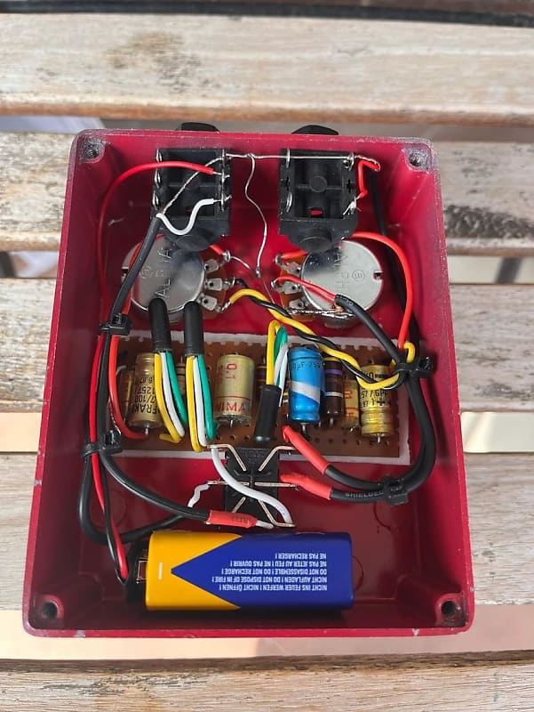

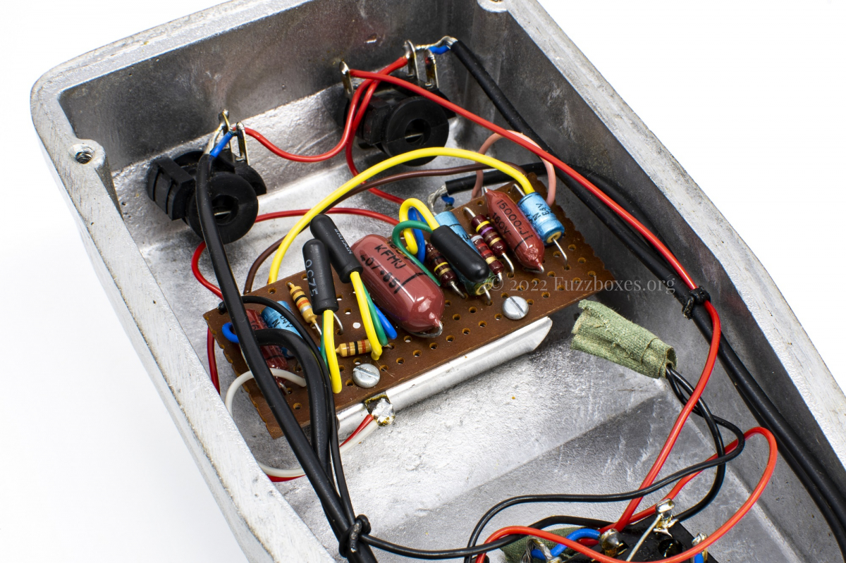

Os dejo uno original para que comparéis

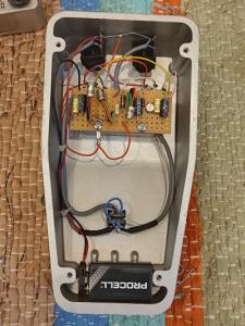

Uno de DAM de los modernos de ahora
Con OC84
Y uno de los que hago yo
Con OC75 no marcados
