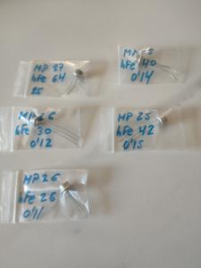

Si mal no recuerdo, los mp 27, 28 etc eran más flojos de ganancia y fugas muy bajas. Luego lo miro, no recuerdo si de esos apunté fugas

Ahí van algunos Pre Gorbachov :mrgreen: con su beta y sus fugas.
Ya digo: en q1 de ff dan rollo gruñoncete

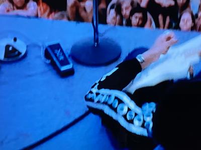

Pregunta a los expertos:
En el Live in Maui de Hendrix se ve claramente lo que lleva en el suelo, pero por sonido a mi no suena a FF. el velcro que tiene me suena mas a tone bender o a fuzzrite, y es sabido que Jimi llevaba pedales con las tripas cambiadas.
¿Sabeis que es?

#802
Luego le pego una oreja a ver si se puede imaginar que llevaba. Pero si es en Maui, que creo que hace siempre bastante calor, puede ser un Fuzz Face con el voltaje elevado por las fugas de los transistores, y eso lo acercaría al sonido de un MK1.5.
Luego le echo una oreja.

Purple Haze es de las mas claras
