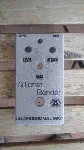

Y dejo por aquí la caja para @remenor que ya está el decal secando

En este irá la primera versión la Short Circuit Board (las placas que reconvertian de MK1.5 a MKII) que tiene algo más de agudos y de graves. A parte de algunas inclusiones modernas como posibilidad de conectar a fuente (no con otros pedales centro negativo), switch para desactivar el consumo de la pila, igual que sacando el Jack del input... Y ya tengo los transistores casi casi elegidos, con este calor me gusta probarlos bien a fondo y poner el pedal en la nevera para asegurarme de su funcionamiento cuando venga el frío (si, al lado del yogur griego, un MKII, mi mujer me odia bastante 😂😂)
Y después viene un combo de DizzyTone y MKII al estilo Flesh Head de DAM que va a ser brutalidad pura.
