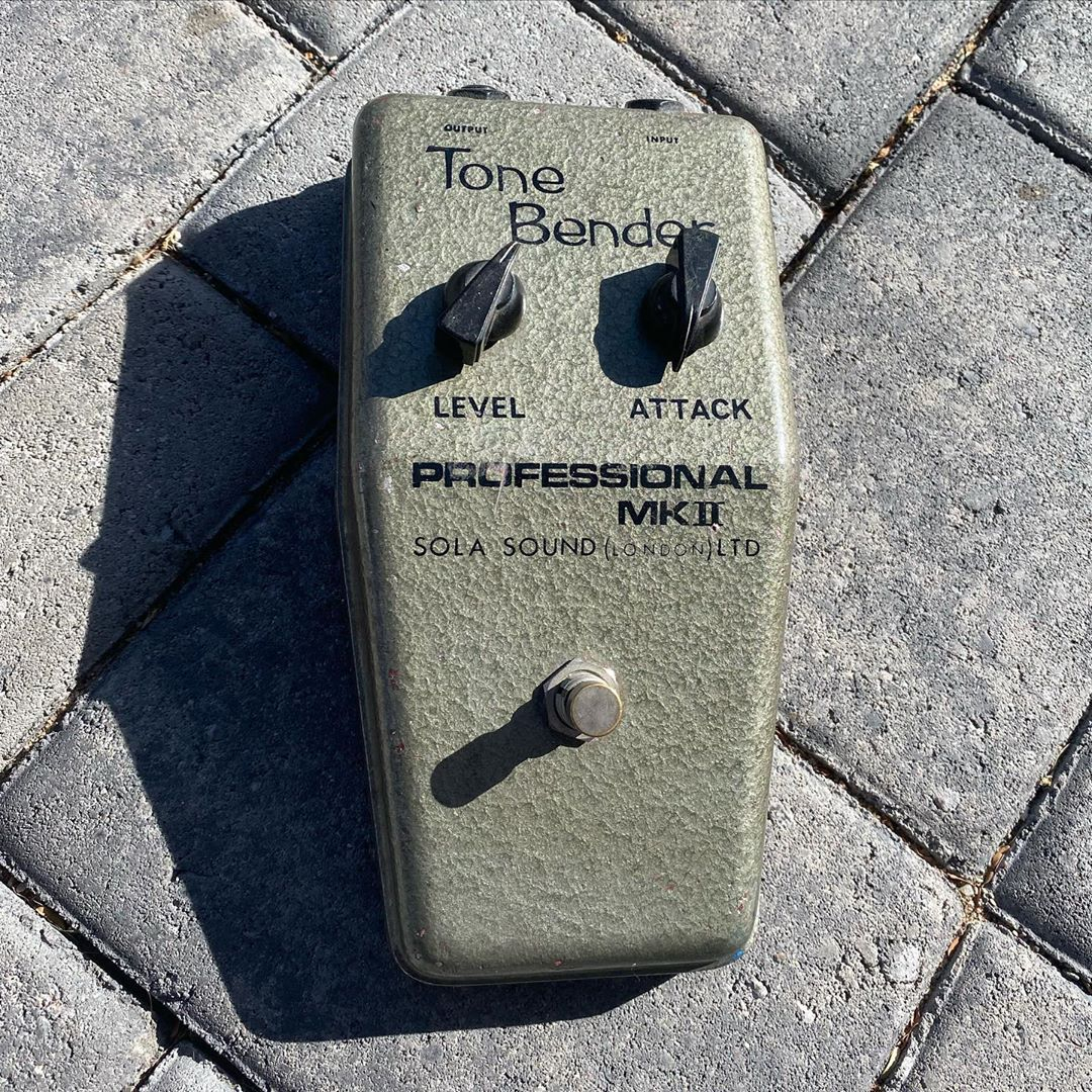

Lo prometido es deuda, Tone Bender MK1.5
0c0868e5a88b744ad9dab7759e248-2993689.unk
Para empezar no se sabe a ciencia cierta quien lo diseñó, Gary Hurst dice no recordar haber diseñado ningún circuito con dos transistores, se cree que fue Dick Denney, quien también tenía relación con la marca Vox.
Empezó a fabricarse en el 65 (se cree que solapándose con el MKI) y se tiene constancia que al menos hasta mayo del 66.
El curioso denominativo de MK1.5 es porque es un modelo de transición entre el primer Tone Bender (mi amado MKI) y el famoso Professional MKII
Básicamente el circuito es un Fuzz Face (el cual es un clon del MK1.5) con básicamente 4 modificaciones.
El condensador de entrada es algo más grande 5uf en lugar del de 2u2 del Fuzz Face (que virtualmente no afecta en nada el sonido), la resistencia de 33k en el MK1.5 es de 47k, los transistores son los OC75 tipicos de la mayoria de Tone Bender, y el pote de volumen es de 100k logarítmico en lugar de 500k (eso recorta graves) aunque los primeros MK1.5 tenian el potenciómetro de volumen de 500k también.

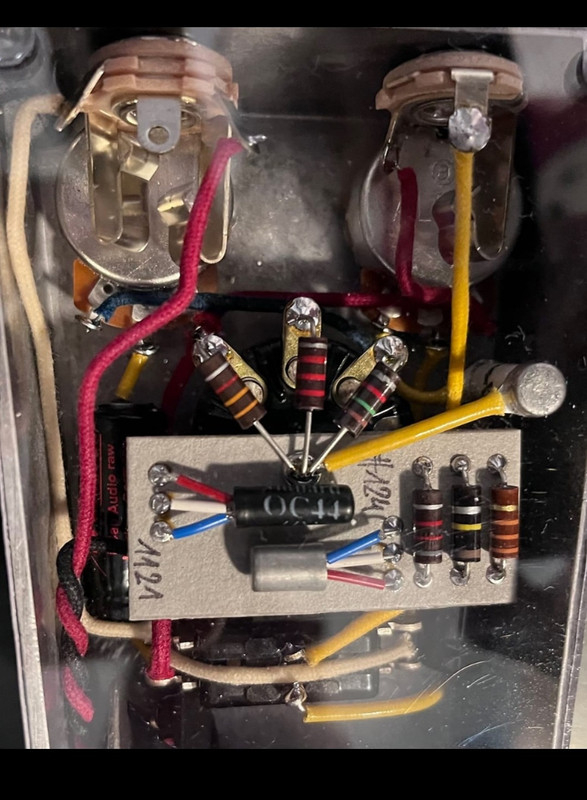

Su fabricación era en Veroboard 1963140b3ea672ee1aab61cb63990-2993689.unk.
Cuales son entonces las principales diferencias sónicas con el Fuzz Face que conocemos? Debido al potenciómetro de volumen de menor valor y a que el voltaje sobre el colector de Q2 era más alto (en la mayoría de ejemplos vintage entre 7 V y 8.5V) el sonido es más medioso y con algo más de Gate y volumen que un Fuzz Face. El voltaje era más alto debido a la resistencia de 47K y a que los OC75 suelen tener muchas fugas por norma general.
Ahora durante el 66 el circuito fue modificado (por Gary Hurst) reaprovechando muchas de las placas ya preparadas de MK1.5.
Por qué esa actualización de repente? No se sabe a ciencia cierta, pero el hecho de usar OC75 con bastantes fugas y que el circuito fuera biaseado casi a los 9V de la alimentacion hace que probablemente con la llegada del calor y la subida de temperatura mas de un ejemplar fuera devuelto porque "no sonaba" y desde Sola Sound tomaran la decisión de modifcar los circuitos aun no vendidos.
