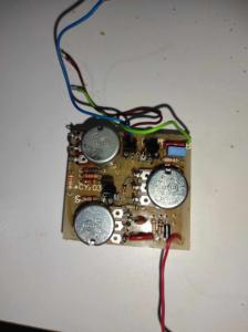

Buenas, recién salido del horno:

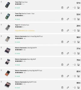

oh! por qué habré caído aquí!
ahora quiero un fuzz de cada tipo y de cada color!
los quiero tooodos!!!
tengo estos en lista de deseos por ahora dado que para empezar y mientras aprendo, no quiero dejar un pastizal
NO SË POR CUÁL DECIDIRMA AÚN:cabezazos::cabezazos:
