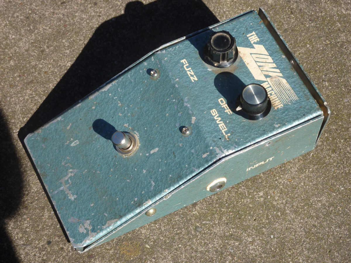

Aprovechando que tengo un ratito libre antes de ponerme a currar, hablaré hoy de uno de mis favoritos. El Zonk Machine.
Solo ya por el aspecto de la carcasa se puede deducir cual es su inspiración...
Sí el circuito es la misma topología que el Tome Bender MKI cambiando básicamente el condensador de entada (de 10nf en el Tone Bender MKI y en el Zonk es de 1nf, haciendolo sonar más agudo y mosquito)

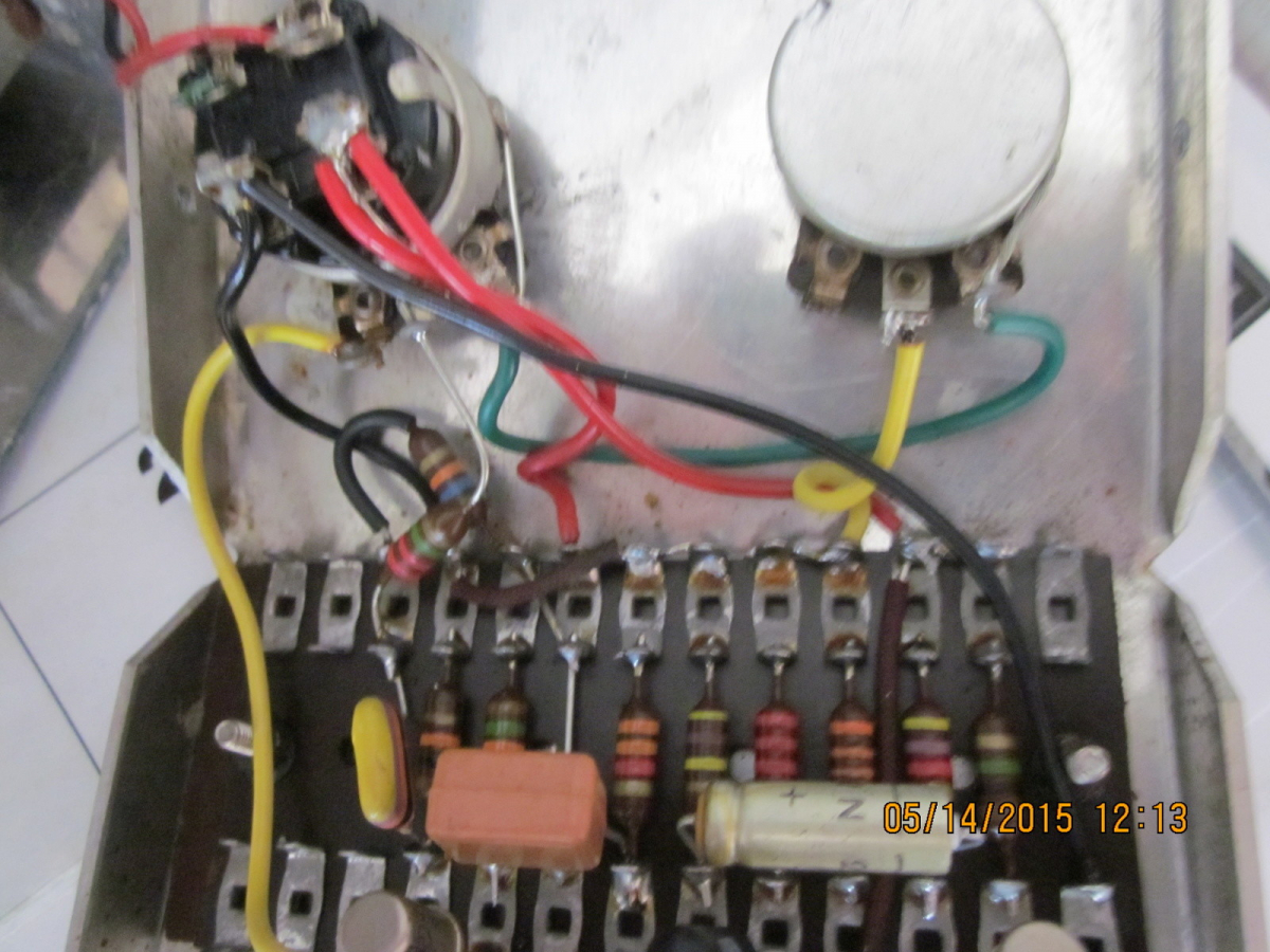

El Zonk duró hasta casi finales de los 60 empezando a fabricarse entre el 65-66. El tipo de construcción sufrió diversos cambios, primero se hizo en PCB

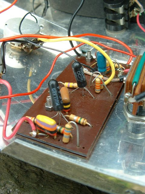

Después se pasó a la versión de Veroboard

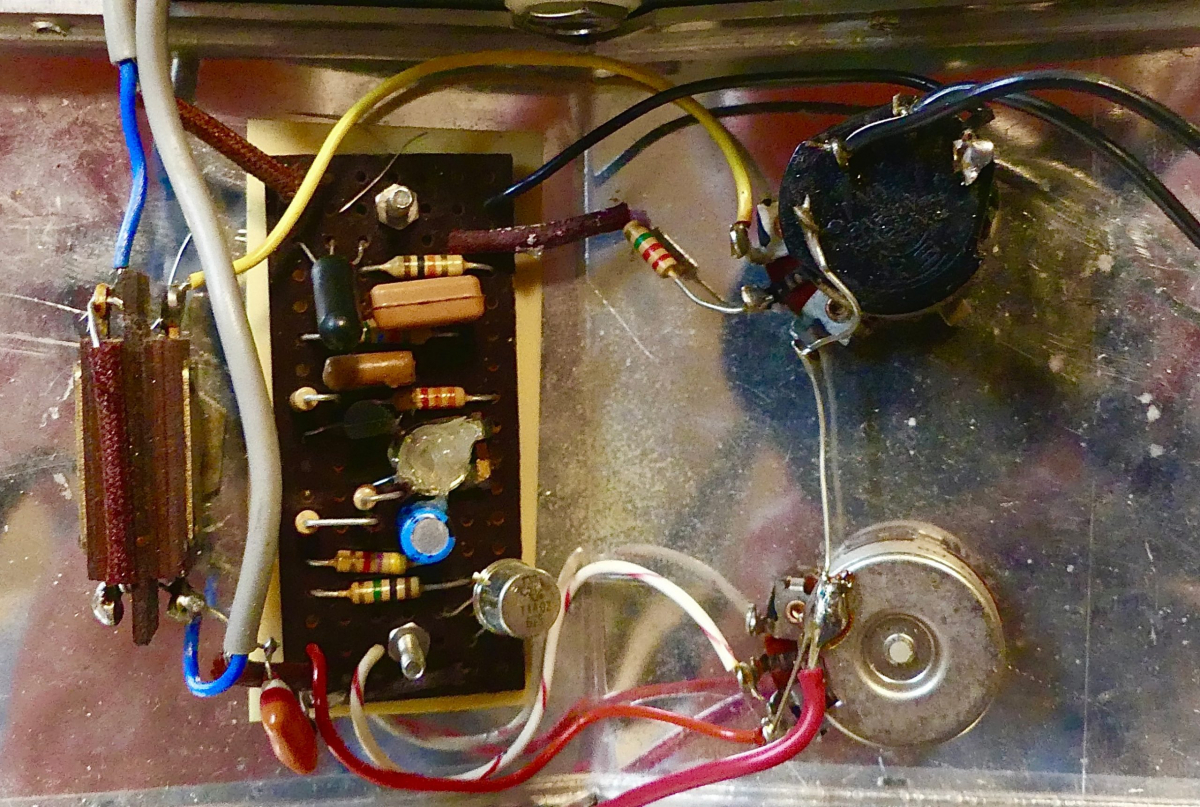

65748180716749f137771d3c4db76-2970831.jpg a los finales de produccion de esta versión encontramos una variante híbrida con el segundo transistor siendo de silicio.

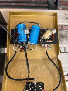

Y finalmente la versión en Tagboard que no se sabe muy bien en qué momento cronológico se hizo ya que solo ha sobrevivido un ejemplar
