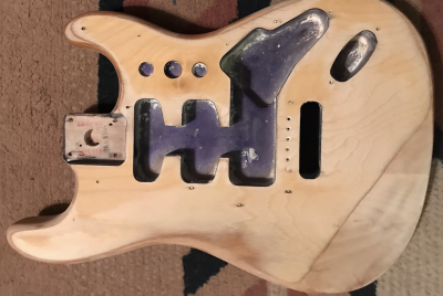

A mí desde luego la tapa de este modelo me recuerda mucho como ha dicho ya algún forero a las fender strar mim. Tablones pegados y una chapa encima para disimular.
Esto de los veneers de papel de fumar no es nada nuevo en guitarras de estas gamas.
Luisito Baneado
por el 13/12/2018
#37 Es cierto. Por eso el oscurecido de los rebajes en las sumburst.
Hoy en dia solo se hace en las standar mim pero hubo una epoca en que se hacia en las standar usa.

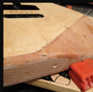

Pero esa caoba que sobresale es por el rebaje en el cuerpo, ¿no?
Salvo por la lámina de arce, que podría ser algo más generosa, no veo nada alarmante. El mástil de 3 piezas me parece correcto, seguramente sea más estable y rígido que uno totalmente sólido, aunque las tres piezas sean de la misma madera. Si los acabados, el tacto y la electrónica están a la altura, me parecen especificaciones decentes para ser una guitarra de 700€.

He escrito que el sistema de fabricación que han utilizado para la Revstar puedes encontrarlas en gamas de primer precio, y que incluso hay marcas de primer precio que tienen sistemas de fabricación capaces de entregar diapasones bien acabados, sin imperfecciones y de grosores adecuados, o tapas de Arce macizos de dos piezas y con grosor suficiente para aguantar un abovedado y binding sin mostrar la caoba, no he hablado de acabados ni de calidad de maderas en ningún momento. De hecho los acabados de la Revstar original eran tan buenos que ocultaban la mayor parte del puzzle.
Hay decapados modelos Les Paul de marcas blancas en el foro que dejaban ver una construcción menos "puzzle" y con tapas de Arce cojonudas por menos de 200€. Por eso me pregunto si estas marcas lo pueden hacer por esos precios, por qué Yamaha no en modelos de 700€ ?

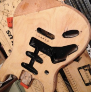

La guitarra del concurso, literalmente está hecha de (así a ojo) 11 tablones de madera,
11 piezas de madera tiene únicamente el mástil de una Mayones Regius, sin contar el diapasón. No creo que sea un buen método para decidir la calidad de una guitarra.
A mí en mi en la Revstar me salen 3 piezas de mástil(no me parece descabellado), 3 del cuerpo(no me parece descabellado), el diapasón y creo que 2 de la tapa de arce. El veneer ni lo cuento como pieza de madera. Es un lámina decorativa.
