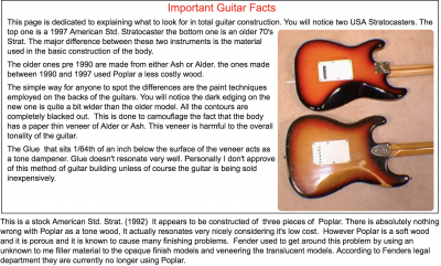

LCA Guitars (luisito) escribió:
Hoy en dia solo se hace en las standar mim pero hubo una epoca en que se hacia en las standar usa.
Totalmente cierto, y encontrarte un veneer en una fender USA si que me parece insostenible.
Un poco de info:
http://www.edroman.com/techarticles/betterstrat.htm
