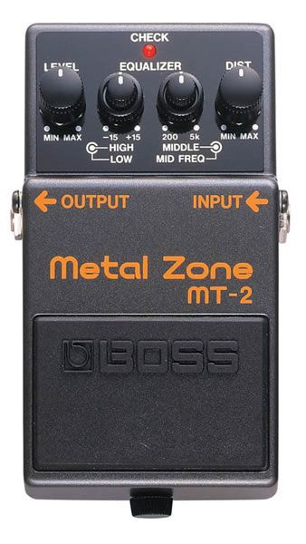

#26 Totalmente de acuerdoy lo del metalzone me hace mucha gracia, ya que mucha gente tacha el que el problema del sonido chicharrero era debido que se le quitaba medios al metalzone, cuando si vemos la propia foto de un metalzone como la que pondré vemos que bajar los medios quitaba los bajos y medios bajos fundamentales ya que el centro esta en 200 y al tener un amplio espectro quitan todos los graves hasta parte de los medios agudos, ojala todo el mundo le hubiese quitado medios, lo que hacia la gente era recortar mas de un cuarto del espectro sonoro.
PD: Se que no tenia nada que ver con lo que hablábamos pero soy un fan de este cacharro, una de mis pedales favoritos, como preamplificador da un sonido de metal old school que echa para atrás y como booster es uno de los mejores que he probado y bueno como distorsión me gusta menos pero se le pueden sacar buenos sonidos.

El punto central está en alrededor de 1KHz. Es ajustado al mínimo cuando queda en 200Hz.

#28 No me he explicado bien, al mínimo esta sobre 200, pero la curva que hace es muy agresiva, llega a quitar todos los graves y una pequeña parte de los medios agudos, por lo menos eso es lo que me muestra el espectrómetro del DAW.
La gente bajaba los dos potenciómetros de "medios" al mínimo, imagínate el esperpento XD
