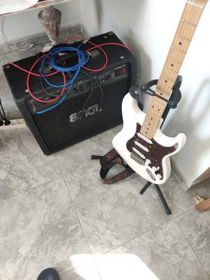

Hola a tod@s, forer@s!
Hace poco me compré un Engl Screamer 50 (el combo, no sólo el cabezal) y es un bicharraco que no cambiaba por nada. Lo que pasa es que vivo en un piso y, aunque no me ha llegado ninguna queja desde que me lo compré hace 3 meses (todavía), siempre ando tocando entre el 1 y el 2 de volumen, y la amiga que me vendió el ampli cuando me lo enseñó fue en un bolo suyo y claro, sonaba mucho mejor.
He leído por aquí que hay un cacharro que te permite sacar un sonido más comedido pero con la saturación y la calidad de ponerlo al tope. A mí esto evidentemente me interesa, lo que pasa es que no tengo ni repajolera idea de amplis valvulares ni de cómo funcionan los atenuadores.
Alguien me echaría un cable para elegir un atenuador (que tampoco sea carísimo, si yo lo quiero para tocar en casa, ni siquiera para grabar) y para montarlo bien sin liarla?
