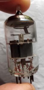

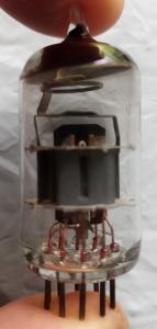

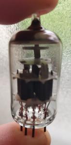

Buenas.
Tengo esta válvula en casa, y me he dado cuenta de que ha perdido, la rotulación externa.
He estado comparando con las otras válvulas ecc83, y no son iguales. No me refiero al tamaño interno de la placa (ya se que eso suele ser diferente).
Si os suena,.por las fotos  que tipo de válvula puede ser??..
Gracias.
El Marin
por el 08/01/2026 1 anuncio en Mercasonic
Has probado a echarle vaho?
A veces se ve la rotulación antigua.
Por otra parte, me parece otra 12AX7 o ECC83. Tengo varias con distinto tamaño de rejilla, unas más grandes y otras más pequeñas... así por foto...

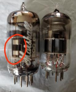

Dejo una foto con la válvula a identificar y otra ecc 83, he puesto en un círculo rojo la diferencia entre todas las ecc83 que tengo y la que está  sin identificar, que NO lleva esa parte.

El tamaño de las placas puede ser un indicador del tipo de válvulas que tienes. Las ECC83 las hay de placas largas  (long plates)y más cortas (short plates) y de color oscuro o claro, incluso de metal (Mazda). Solamente las RFT de Alemania del Este son más cortas que el resto y por eso tienes menos microfonía.
Las Marshall las hay chinas,rusas y JJ (Chequia).
Una manera de saber que denominación de válvula de previo tienes es por el código que suelen tener grabadas y su interpretación.
La otra es meterla en un tester y ver cuál es la medición que arroja de la prueba de transconductancia y comparar con las tablas.
Si la válvula te vino en un ampli moderno es o rusa o china o checa, no hay más fábricas actualmente (y la opción rusa está sometida a embargo....).
Si me la mandas la puedo meter en el Hicock y te digo lo que sale

Parece una E88CC fabricada por la antigua Tesla (anterior a JJ) en Checoslovaquia, las placas son muy cortas para ser una ECC83/81 si tuvieras los códigos podríamos afinar mucho más

Todas las válvulas JJ ECC83/82/81/832/823/5751/12AY7 tienen la estructura de ECC88 Tesla desde  el primer día. Es una particularidad de la marca.
Pero ninguna ECC88 funcionaría nunca en un zócalo cableado para cualquiera de las anteriores. Esa seguro que no es.

Desvelado el misterio.
Es una simple 12ax7.
Me lo ha confirmado desde el taller, de asting guitars, al que agradezco su disposición para echarme un cable con la válvula.
