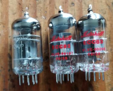

Subo una foto , sobre la similitud, exterior de varias válvulas,
Hay una 12ay7 la de la la izquierda, que se ve que la placa Interior es bastante diferente de las otras.
La del medio es una ecc82 el equivalente en nomenclatura europea a la de la izquierda, y la de la drch es una ecc83 , estás dos últimas, exteriormente guardan un parecido a nivel de la placa muy similar ...
Casi que se les borre el número se pueden confundir...
