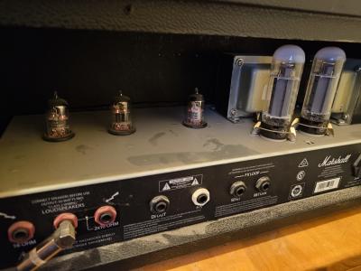

Buenas. Tengo un marshall origin 50 que ha dejado de sonar, solo un ruido sordo de fondo. Sospecho que son las dos válvulas de potencia, pero antes de comprarlas os pido opinión. Pongo dos fotos donde se puede ver que las válvulas de previo están iluminadas y las de potencia no¿Me lanzo a comprarlas o lo llevo a un taller. El problema de un taller es que sería en Madrid (vivo a 30 km) y mi coche no tiene etiqueta y no puede entrar en la mierda de zona de bajas emisiones. Cercanías y metro con el marshall a cuestas me da pereza
PD.- Joer si había polvo en el marshalito

Las válvulas de potencia estan rotas seguro por lo blanquecino del tubo arriba pero dudo que hayan petado las dos a la vez y solo sean las válvulas lo que hay que cambiar... Pero vaya, sin verlo nadie te puede confirmar nada. Le has dado algun golpe al ampli últimamente?
Yo creo que la avería va más allá de las válvulas, a ver qué te dice el resto. Igualmente, aunque las cambiases y funcionase, le vendría bien un ajuste del bias

No me hagas mucho caso pero juraría que el altavoz de serie no va donde se ve en la foto.
Va en la conexión de 16omh.
Si no le has cambiado el altavoz y lo llevas en esa salida es normal que te hayan durado menos las valvulas.
Yo por si acaso lo llevaba a un técnico. Porque tocará ajustar bias y seguramente chequear el fusible y que no haya problemas escondidos

Es un cabezal, no es el combo. Lo conecto a una pantalla con un Celestion Greenback de ocho ohmios. Lo que me preocupa es que se hayan tostado las válvulas porque desde hace bastante lo uso más con un atenuador torpedo captor (también de 8 ohmios) que sin él. ¿Los atenuadores limitan la vida de las válvulas?

#4 Sí, si subes el volumen del ampli para obtener la saturación y compresión característica de las válvulas. Al final un atenuador te permite subir el volumen del amplificador a tope sin molestar a los vecinos, lo cual se traduce en más voltaje y corriente para las válvulas.

Bueno, he sacado las dos válvulas de potencia y, desde luego, bien no están, He pedido un par de  EL34 B-STR TAD PREMIUM "matched". J0der lo que han subido las válvulas, las deben hacer monjes tibetanos ciegos sepultados profundamente en alguna antigua mina del la URSS. El bias parece fácil en este ampli, un simple potenciómetro en la placa, me informaré a ver si me veo capaz

Como ya te han dicho. El atenuador si que fuerza a las válvulas a trabajar. Y como llevas un altavoz de 8omh conectado en su sitio. Todo apunta a ser desgaste.
Totalmente de acuerdo.
Yo lo llevaría a mirar porque las válvulas han fallado "por algo"

#9 Es lo mejor, llévaselo a alguien y te quedas tranquilo. Ya te digo que yo creo que ahí hay más miga que solo las válvulas gastadas...
Lo del atenuador, claro que limita la vida de las válvulas. Incluso bastante depende de como lo uses... Si tu pones el ampli a tope, da igual como lo estes limitando para que suene menos, que el ampli sigue a tope y desgasta como tal...
Si lo vas a llevar a un técnico, igual es buen momento para aprovechar y que te pongan un master después de la válvula inversora que es una buena forma de poder saturar mucho de previo a bajo volumen...
