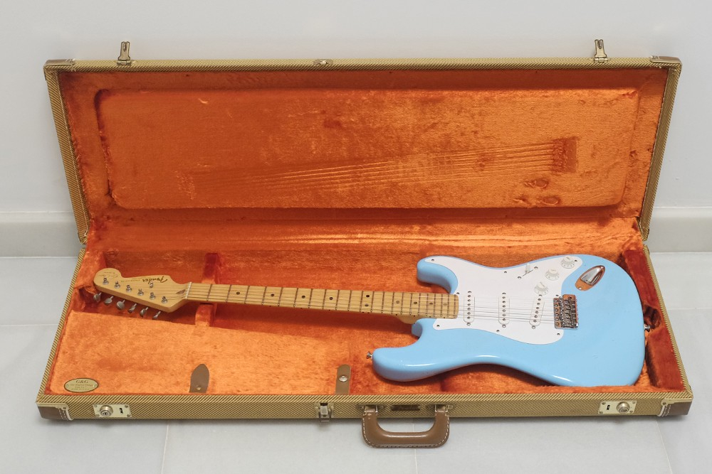

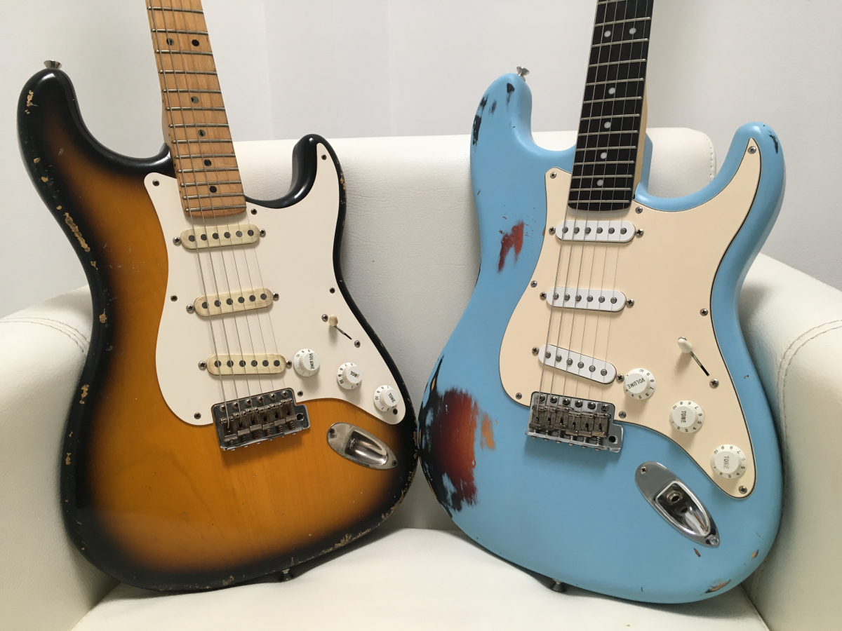

Y aquí están las dos que tengo ahora, las otras ya marcharon.
Brownie Replica:
Me inspire en la famosa Brownie de Clapton, y os describo las partes de esta guitarra.
Cuerpo: MJT ya con el relic así.
Mastil: de una Clapton Signature de los primeros años.
Pastillas: Lollar Vintage Blonde

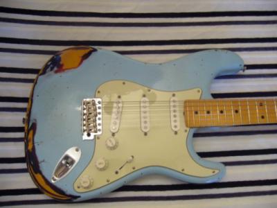

Daphne Blue sobre tres tonos sunburst (hice un hilo sobre el proceso de esta guitarra)
Cuerpo: MJT tres tonos sunburst. Yo pinté encima el daphne blue e hice un relic para que saliese parte del 3 tonos sunburst.
Mastil: Mighty Mite (con licencia fender)
Pastillas: Dimarzio área

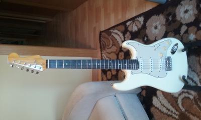

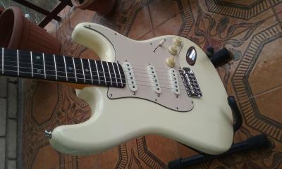

Yo he tenido un par de ellas. Las acabé vendiendo, pero eran muy buenas guitarras. En concreto la blanca tenía unas calidades estupendas. Todavía no sé porq qué la vendí, el GAS a veces es muy malo
Por cierto, que bonitas las tuyas. :enamorado: :sonrojado: :toma_rosa:
La rojita es `reciosa. Y la Daphne... Bueno, todas :risa:

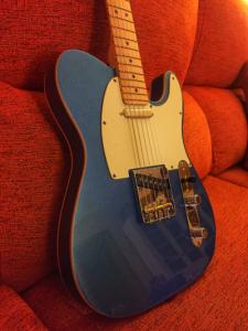

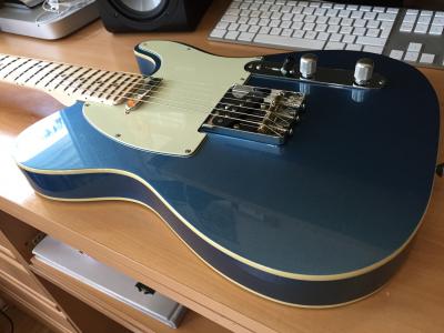

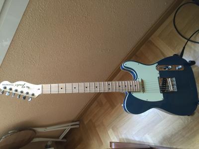

Yo me hice una Tele, con un cuerpo de Rockinger, con binding, puente, selletas y golpeador comprado en Madinter. Las pastillas, compradas aquí en el foro, unas Seymour Duncan Quarter Pound (esto ha sido lo más reciente). El mástil también lo obtuve por aquí, de una Tele USA, a la que le cambié los afinadores y le puse otros Fender pero de bloqueo. La electrónica en una tienda del barrio. Potes CTS y condensador Orange Drop, selector Fender USA.
Y la verdad es que ha quedado una guitarra de narices. Me encanta. Es mi primera guitarra por partes que me he hecho, y se va a quedar para siempre, por motivos sentimentales y porque suena de narices!!!
