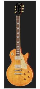

- Maybach Lester Standard 59’

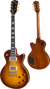

- ⁠Eastman Guitars SB59/V

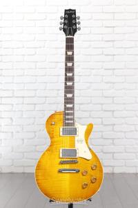

- ⁠Heritage Standard II H-150

He tenido Tokai y he tenido Maybach, en el rango de precios por encima de los 2.000 dolares, ambas son excelentes guitarras. De las tres que propones, creo que cualquiera va a satisfacer tus expectativas. Yo me fijaría antes que en la marca, en la comodidad, grosor y forma del mástil, altura de los trastes, el sonido de pastillas que vas buscando, etc. A partir de ahí quizás descartes alguna. Maybach, que es la que yo conozco, suele tener mástiles tirando a gruesos, aunque los últimos años ha sacado modelos con slim taper más fino.

En mi opinión, descartaría la Maybach (he tenido dos y la afinación iba horrible). Sonaban muy bien, pero a mí juicio, algo inferior a las otras dos. Las pastillas buenísimas, quizás menos para metal pesado.
Son muy ligeras, no sé si son Chambered o tienen agujeros (la información en su web y por correo electrónico es deplorable).
Heritage, he tenido dos Core, y una semi Hollow y son guitarras extraordinarias. Lo único negativo (para mí de la H150, es su peso, no tienen ningún tipo de alivio de peso). Con Heritage no te vas a encontrar ningún fallo de acabado final. Hay mucha gente que no le gusta su pala alargada, a mí si me gusta.
Con Eastman no vas a fallar. He tenido tres, y tienen calidad de sobra. Ahora las hacen de Okoume en vez de Caoba, lo que las hace muy ligeras.  Y esas Lollar Imperial suenan a gloria. Construcción impecable.
Hay gente que las descarta por estar hechas en China. No las han probado...
