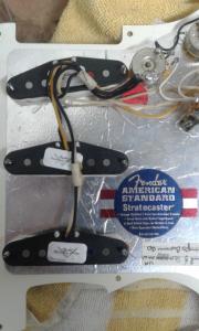

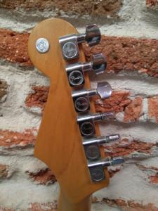

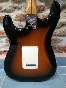

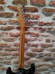

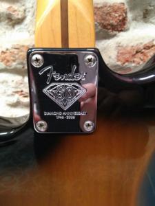

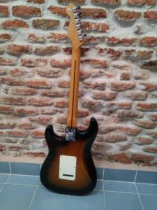

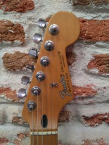

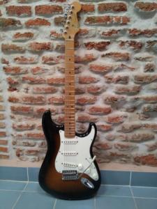

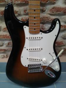

La otra está montada exclusivamente con piezas Fender, un mástil y neck plate de una 60 anniversary diamonds mejicana acabado en nitro, un cuerpo de aliso rojo de dos piezas acabado en sunburst dos tonos estilo 50, un golpeador american series y un juego de pastillas Fender Texas Special Custom Shop.
Se ha convertido en una de mis stratos favoritas.

#29 Toda la razón, justamente esa sunburst es eso, me gusta el aspecto vintage de las 50 pero no el golpeador de 8 tornillos y una capa ni esos perfiles tan radiados del diapasón ni esos trastes finitos blandengues al viejo estilo.
Me gustan las texas y que la pastilla del puente tenga tono (el circuito moderno)
Me gusta el acceso de la tuerca del alma en la pala para no tener que desarmar el mástil cada vez que quiera ajustar el alma.
Todo eso lo tiene la última que me he montado.

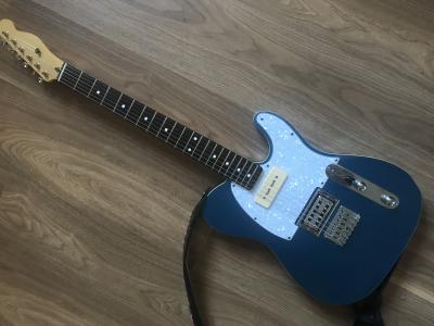

Aquí mi Rockinger Azul con TV Jones y P90

#35 me gusta esa configuración de pastillas ;)
