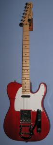

Réplica de un clásico que estuvo de venta aquí en el foro, TELECASTER 52. Intenté hacer un relic suave que fuera creíble y acabé bastante satisfecho, además la guitarra suena espectacular.
Peso total 3,1 kgs.
Cuerpo de Fresno ligero americano, mástil FAT 50’s con radio 9,5 y trastes Jumbo, pastillas Fender Custom Blackguard alnico 5, pickguard de baquelita, tornillería slot o phillips correcta para cada una de las ubicaciones.

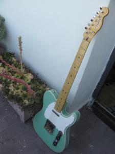

Otro clásico, esta vez sin relic, TELECASTER 1968 Caped Neck.
Mástil Caped Neck Veneer Musikraft, construido como los de Rosewood, sin stripe, nitro, radio 9,5, trastes medium jumbo, clavijero original Fender vintage, decal original Fender de principio de los 70 NOS, cuerpo Musikraft de una sola pieza de fresno muy ligero, puente Fender original vintage y pastillas Don Mare Hayride.

Brutales esas telecasters, compañero!! La setentera a mí me la podías haber colado como Fender perfectamente (que tampoco es que tenga mucho mérito porque no soy ningún experto, pero bueno jajaja).
De dónde proceden el mástil y el cuerpo de la 52?? Tienen muy buena pinta :D De Musikraft no hace falta que hablemos, que ya sabemos que estamos hablando de materiales top, pero si nos puedes contar algo más del mueble de la 52, se agradecería!

Se trataba de hacer una "réplica correcta", un ejercicio de artesanía con cierto rigor con el único objetivo de divertirme. Si bien es que efectivamente podría haberla "colao" nunca me ha gustado engañar a nadie.
El mástil de la 52 es un Allparts FAT modificado, trastes y radio cambiados y el perfil rehecho ligeramente asimétrico. El cuerpo Musikraft.
