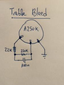

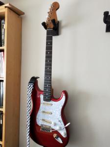

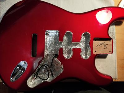

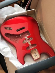

#245 Aquí mi primera Krlescaster terminada, con algunas fotos del proceso.
El cuerpo de https://www.northwestguitars.co.uk está muy bien acabado, es muy resonante y la atención al cliente es exquisita.
OJO, en el esquema del Treble bleed hay un error: el condensador es de 1n, no de 100n. El resultado es bueno: agudos equilibrados en todo el recorrido, pero voy a cambiar el pote de volumen por un A500K porque con el de A250K se mutea la guitarra a la mitad de recorrido. Las pastillas Wilkinson Alnico V tienen una impedancia y un nivel de salida más bien bajos.

#269 Tenía pendiente el ajuste de la cejuela. Una vez que tengo las cuerdas al nivel deseado, rebajo la cejuela para que las cuerdas no queden "hundidas" y después la lubrico con un algodón empapado en WD40.
