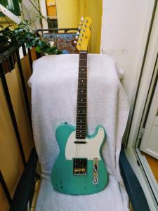

txetxo
por el 24/12/2020
Pues yo también me apunto a esto de los kits. Me he animado con una telecaster, cuerpo MJT, mastil allparts, claijeros sperzel, puente kluson y pastillas lollar. Yo creo que me ha quedado bastante bien y suena y se toca muy bien.
