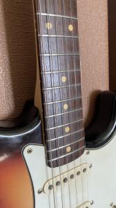

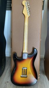

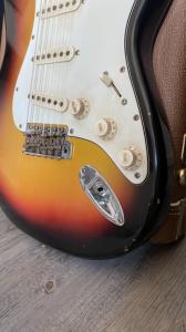

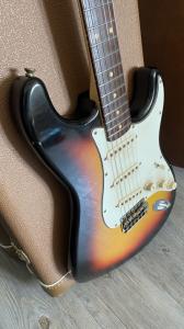

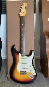

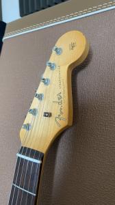

Replica strat 61 ya en casa. A falta de marcar los agujeros de la tapa trasera la cual no tengo… :)
Justo cuando fui a recogerla tuvimos un problema que hubiese acabado sucediendo tarde o temprano...
Mi Luthier había perdido el elevador del árbol de cuerdas, y había colocado el árbol pegado a la pala, hasta ahí todo bien. Sacamos dos o tres que tenía por allí por probar y ver si lo dejábamos así o no, y aquí viene la gracia… justo cuando va a quitar el tornillo del árbol, se parte! Los tornillos relic con óxido son muy peligrosos. La solución que le dimos fue dejar el pequeño tornillo roto en la pala, porque se partió al ras, y marcar con una broca muy fina justo al lado el sitio del nuevo tornillo. Pusimos un tornillo igual, pero nuevo, y un elevador que tenía por allí… solucionado. Ahora si que es relic de verdad :russian_roulette:
Tengo que pesarla, pero se me hace liviana, el sonido es espectacular. Lleva unas 63 de Rebelrelic. Cuerpo, mástil, pickguard y conector jack también rebelrelic, clavijas kluson, y el resto de piezas de tornillos, placas y puente Crazyparts.
En fin! Os dejo algunas fotos de la susodicha

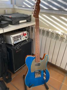

Bueno, pues mi Tele partscaster va tomando forma. Ya tengo toda la "mecanica" montada, y todo ajustado correctamente. Se toca muy bien aunque el tacto satinado del diapason se me hace raro... aunque no incomodo. Sera un tema de costumbre. La parte electronica no esta todavia, que me faltan un par de cosas que me tienen que llegar de BanzaiMusic, asi que todavia no he oido como suena enchufada. Un par de fotos:
index.php?controller=forum&action=view_attachment&attachment_id=181868
index.php?controller=forum&action=view_attachment&attachment_id=181869
El cuerpo de Clandestine me ha dado algunos dolores de cabeza:
-El ruteado estaba desplazado respecto al cuerpo, con lo que el pickguard no quedaba bien
-El hueco de la pastilla del puente era pequeño (para pastillas chinas, segun me explico Clandestine) y tuve que agrandarlo
-He tenido que "añadir madera" para poder atornillar el control plate, y ademas los potes grandes CTS que he comprado no caben... Todavia tengo que decidir que hacer con ello.
Quizas es que yo fui muy optimista pensando que no tendria que tocar madera... Al final he tenido que tirar de formon y dremel, y llegar a una solucion de compromiso.
El mastil de arce tostado de Donlis un gozo. Ningun problema.
Y hablando del mastil, una consulta: Pensaba ponerle un decal customizado y utilizar tru-oil, pero ahora viendolo, no se como hacerlo porque tanto mastil como pala tienen un acabado satinado. Alguna experiencia poniendo decal en una pala satinada? Utilizo un barniz satinado y ya esta?

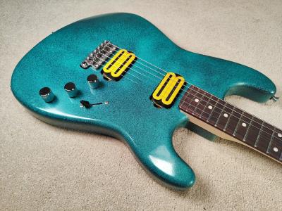

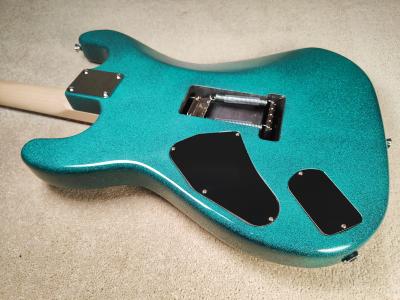

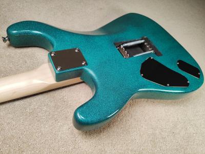

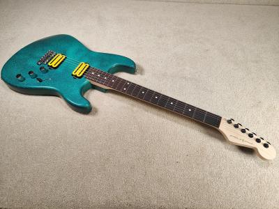

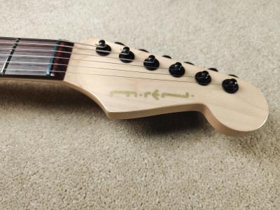

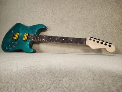

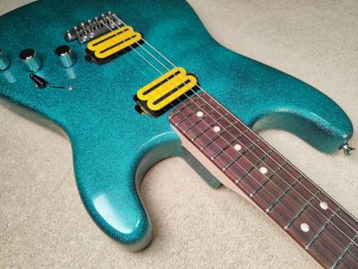

Pues aquí mi pequeña aportación, pintada y lacada en mi taller, y puesta a la venta 😇
-Cuerpo de GuitarPartsUK de aliso
-Mástil Allparts de arce con diapasón de palosanto de la india, radio 12", trastes Jumbo
-Cejuela de Tusq
-Clavijas Hipshot escalonadas de bloqueo
-Pastillas Dimarzio D Activator X amarillas
-Puente Vegatrem
-Electrónica: selector de 3 posiciones, 2 volúmenes 1 tono, 2 push-push para pasar ambas pastillas a single de manera independiente.

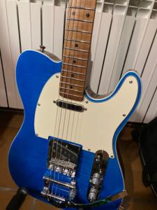

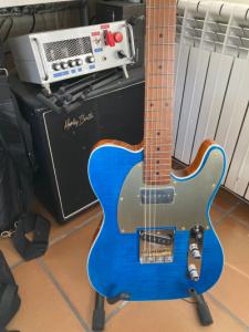

Bueno, pues he estado enredando con mi TelePartsCaster porque se me metio entre ceja y ceja ponerle un Bigsby. Ademas he aprovechado para cambiar la P90 que no me convencia y meterle una pastilla de una CV en el mastil.
La idea era replicar el sonido de mi CV50 (que ya no tengo) porque me gustaba mucho la pastilla del mastil... pero al final la verdad es que no suena igual. Sera que la madera si que influye.... Esta es de caoba
El Bigsby es bastante peleon, me ha dado bastante trabajo. No por la instalacion sino por los ajustes posteriores. Ahora mas o menos aguanta la afinacion si no le pego palancazos muy bestias, pero inicialmente era un tormento.
Siguiendo con la filosofia low cost del proyecto, el bigsby es chino... supongo que falso aunque ponga bigsby. Y el puente es el wilkinson que ya tenia, pasado por la Dremel.
Bueno, aqui una foto...
index.php?controller=forum&action=view_attachment&attachment_id=188012
