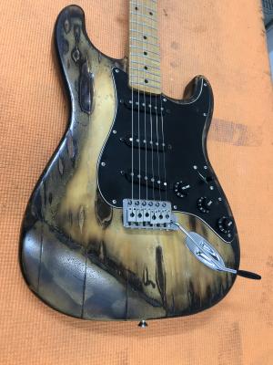

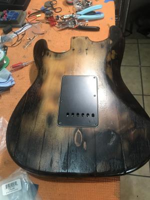

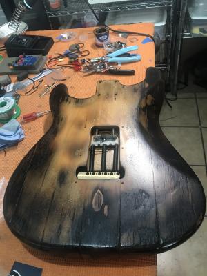

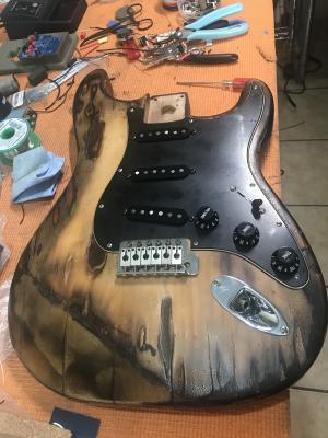

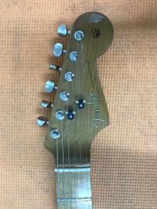

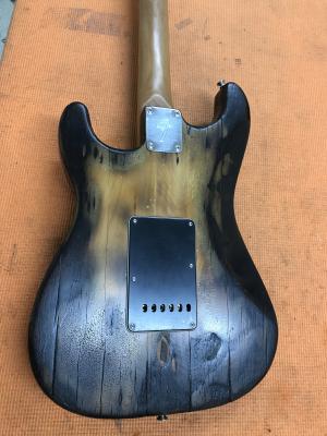

Hace dos años compré un cuerpo de strat dañado del acabado con la intención de aprender a realizar cambio de color , pero bueno fue en desastre. Aprendí todo lo que no se debe hacer. Lo deje por allí pero siempre se me atravesaba así que tomé el soplete y a quemar entre para sacar frustración y entre observar que tonos y bronceados van saliendo , de todas formas ya estaba bastante mal el cuerpo de la strat. Pero me sucedió algo eso de “esta tan feo que tiene su gracia” así que pues ahora a montarlo. Todo menos el pickguard y back plate son recuperados , por fin encontré un mástil de desarme que me llega esta semana,

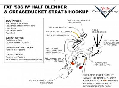

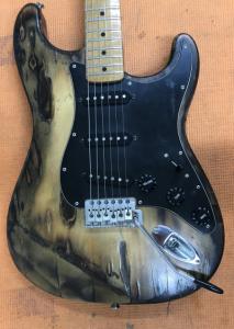

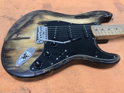

Bueno ya he terminado de montar y ajustar , las pastillas son en Puente seymour twang banger , medio y neck Seymour alnico 2 pro , 1 tomó maestro 1 volumen maestro y el cableado es half blend pot con circuito grease bucket , mástil vintage maple tostado pero 9.5 de radio , clavijero 50s de bloqueo.

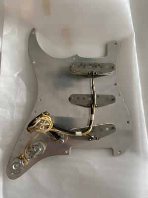

Ya tengo todas las piezas para montar la réplica de una strat 1961!
Solo ha llegado mal el condensador, que pedí el típico de lenteja roja, ya les he mandado un correo y suelen responder rápido.

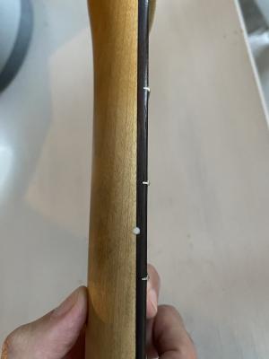

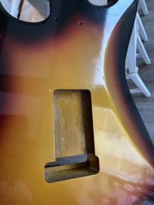

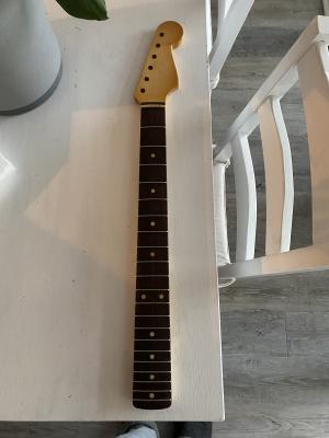

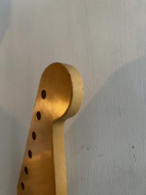

El trabajo de Rebelrelic he de decir que es increíble. El acabado de la nitro, el relic suave que solicité, lo liviano de las maderas… El mástil es una auténtica pasada, trastes con bordes suaves, borde del diapasón redondeado nada filoso, puntos de arcilla hechos a mano, desgaste por detrás súper natural, se nota al taco y a la vista muy sutil.

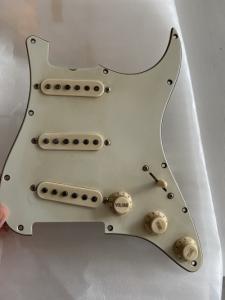

El pickguard igual, el acabado está muy conseguido, muy contento, ya os contaré qué tal las pastillas. Son como una reedición del 63, rollo sonido 60s.

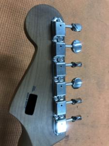

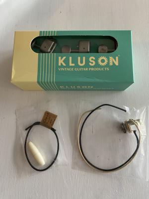

También ha llegado el conector del jack cableado, y los afinadores kluson de una sola línea.
No veo el momento de tener montada la guitarra… de momento la voy a poner a trozos en el estuche.

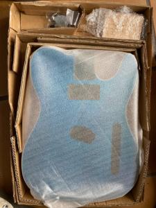

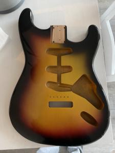

Al final me he lanzado a por mi primera partscaster. La idea es montarme una Tele low cost, asi que estoy pillando cosas bastante baratillas pero decentes.
Tengo claro que al final me va a salir mas caro que comprar directamente una Classic vibe, pero me gusta la idea de poder hacerla "a la carta" y acabar con algo unico. Y de paso aprender un poco durante el proceso.
aqui un pequeño spoiler de lo que me ha llegado esta semana...
