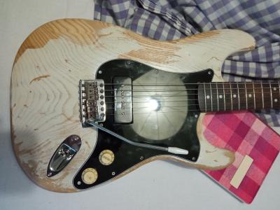

newarna
por el 11/02/2023
Mi última aberración recien montada.... todo del foro excepto el golpeador sin huecos de Herrera.

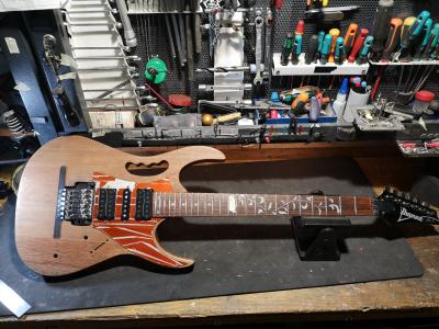

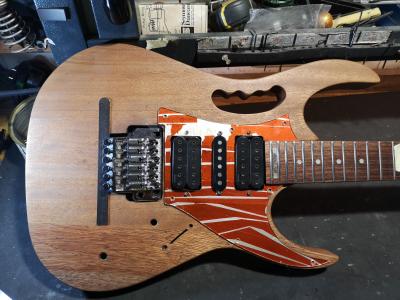

.MartinForever.
Aquí os dejo un proyecto de una jem. Cuerpo de caoba. Luthier brasileño, pastillas dimarzio evolution, golpeador personalizado (para pruebas) . Resto piezas jem coreana. Espero que guste un poco. Un saludo
dans
por el 21/02/2023
#345
Sé que son así, pero lo del asa en el cuerpo... Siempre me dejó perplejo, la verdad. :roll:
