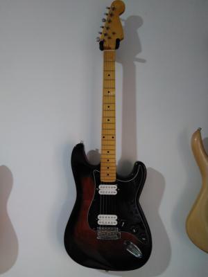

La strat es cuerpo artesanal de Cedro bosse, con mastil de arce de donlis (AliExpress). Hardware wilkinson y pastis seymour dubcan sh6 y tn4.

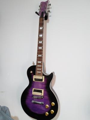

La paula es un kit de caoba mejorando la electrónica. Pastillas de segunda mano de una Epi y potes push pull. Suena bien pero no me gusta mucho tocarla por el mastil que es de estos gordotes como un bate de béisbol. Cualquier día le meto el bastren y lo dejo fino filipino.
Todas con potes CTS y switchs Alpha y acabados en Nitro.

El cedro bosse es una muy buena madera y ya tenía referencias de ella no es la primera guitarra u otro instrumento musical que está hecho de esa madera. Es dura densa algo pesada y con muy buenas propiedades acústicas. De hecho le tuve que hacer un pool mas grande de lo normal asi como sobredimensionar también un poco el hueco de la electrónica, para que no se me plantara la cosa en 4 kilos y medio. Tiene un sonido brutal super gordote y con un sustain casi infinito.

Los mástiles es otra historia. El mástil de la strat es de la tienda Donlis de Aliexpress. Por 70 € tienes unos mástiles que no te lo puedes ni creer. En algún hilo aquí en el foro se habla sobre ellos. De hecho este mástil no lleva ni un solo retoque y la acción que llevan las cuerdas es ultrabaja.

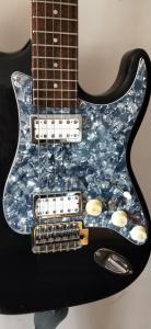

Mi próximo proyecto es aprovechar el pickguard HH que he montado con Tonerider Alnico II Classic con súperswitch y potenciometros push push que permite todas las posibilidades: HB serie, HB paralelo y split, además de inversión de fase en la bobina S del mástil (la de los tornillos).
Actualmente lo tengo en mi primera guitarra, una Stix STC-34 que corría por casa a la que le he hecho de todo, desde retrastear hasta ampliar los espacios de las pastillas para meter la HH. Pero no suena equilibrada, tiene tendencia a resonar en frecuencias medias bajas, LA al aire suena más fuerten RE y las siguientes más flojas y suena empastado.
