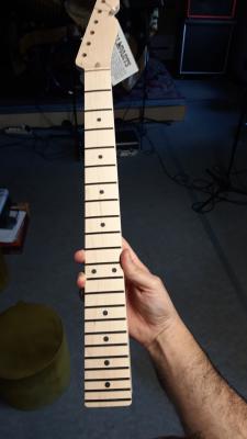

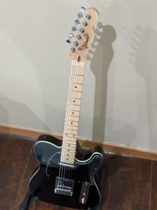

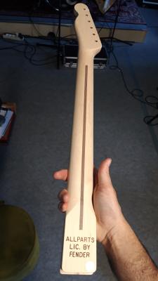

Aunque ya la presenté con foto en otro hilo, aquí puedo desgranar el proyecto...
Tras vender en 2020 una de mis guitarras preferidas (Fender Telecaster American Special Olympic White) con el mástil más cómodo que jamás he probado, para hacerme con la Tele Select que tanto buscaba, en mi mente seguía estando ese mástil C radio 9,5 con trastes jumbo que hacía a la Special tan especial (valga la redundancia)
Así que a principios de este año buscando algo similar en el foro, tanto en estética como tipo de mástil, encontré una Classic Vibe FSR en Olympic White, una gran guitarra por el precio que pagas, pero cuyo mástil un poco más fino no acabó de convencerme.
Conste en acta que hasta aquí jamás me había planteado meterme en el mundo de las frankenguitars, no por nada malo, porque siempre tuve guitarras "originales"

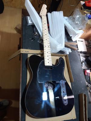

Mi primer pensamiento con la Classic Vibe fue: le cambio el mástil! Empecé a buscar el más parecido al de la Special y que fuera de calidad, y acabé comprando un Allparts que coincide en todo menos en el radio, que es de 12". Pero con el mástil ya en camino mi mente siguió discurriendo "por qué modificar la Classic Vibe? mejor la mantengo original y me hago una partcaster" todo esto espoleado por el forero y amigo Slay que es como el mítico demonio que aparece en tu hombro para activar tu GAS :diablo:
Así que ahí empezó todo, una lista de la compra que incluye:
-El ya citado mástil arce Allparts TMO-22 (22 trastes jumbo, perfil C, Radio 12")
-Cuerpo de fresno Clandestine Guitars negro con binding blanco
-Pastillas DiMarzio Twang King en mástil y Chopper T en puente
-Clavijero Fender American sin bloqueo
-Puente 6 selletas Fender American moderno
-Selector Fender 3 posiciones
-Potes CTS 250K
-Dunlop straplocks
-Y la placa electrónica, guía cuerdas, placa unión, ferrules y placa jack en Clandestine Guitars

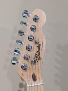

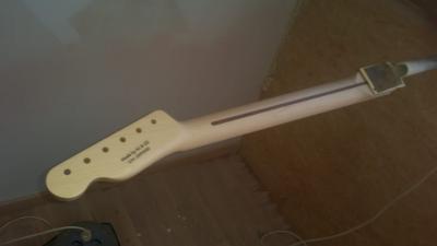

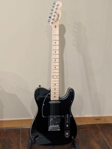

Para el montaje no pude encontrar a nadie mejor que Iván Fornos https://www.facebook.com/fdguitars, un luthier de Vigo que hace unas guitarras brutales. Él fue el encargado de dar el acabado al mástil y de hacer la cejuela, yo buscaba un tacto con una capa de laca muy fina y el resultado es impresionante. Me hizo todo el conexionado y en el ajuste final la verdad se consiguió una acción perfecta.

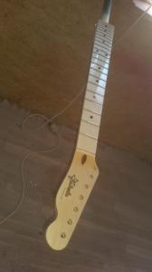

El decal del mástil es lo que más me gusta porque la bauticé con el nombre de mi hija "Estrela" y en la trasera de la pala el Nº de serie es su fecha de nacimiento 22092020.
Lo más gracioso es que ya estoy con otra Frankencaster, que saldrá de mi primera guitarra, en la que conservaré cuerpo y bastantes partes, pero se cambiará mástil y alguna cosilla.
Os dejo algunas fotillos :)

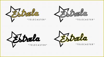

#290 que chula Will 👏👏👏👏👏👏 donde te hicieron el decal? Quiero hacer algo parecido pero que ponga Julia 😅😂✌️
Will TheBroke
por el 09/06/2021
#291 jajaja en breve saldrán a la venta cientos de guitarras personalizadas con nombres de persona, y buscarás la que encaje con tu hij@
Pues me lo hizo el propio luthier, Iván Fornos, me pasó los diseños, elegí el que me gustó y justo antes de la última capa lo puso,

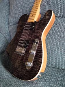

El año pasado estuve meses reuniendo piezas y al fin a principios de año estuvo lista esta modesta pero cañona telecaster, pintada en nitro y montada por Iván Fornos. A Will le picó el gusanillo y vamos a ver cuántos encargos más le hace a Iván :p
Cuerpo de caoba con doble lámina de arce
Mástil Fender México con sus clavijas
Pastillas Seymour Duncan Jb+Jazz con push pull para modo single
Puente Wilkinson
Electrónica Crl y Alpha
Estoy contentísimo con ella, sonidazo y versatilidad sin gastar un pastizal.

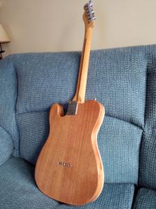

#295 déjate de hacer el moñas y pon la foto de tu otra Partcaster, la que pintaste tu y que te deja llagas al pasar la mano :ups: :arbitro: :latigo: :jajajaja:

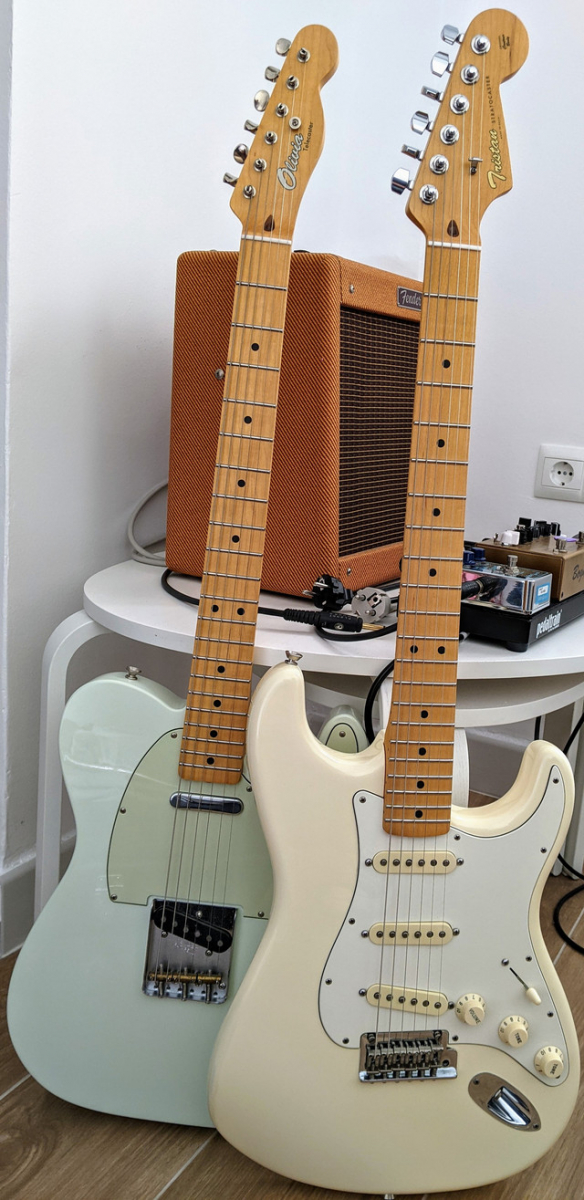

La telecaster ya la puse por aquí, ahora viene la strato.
Son Fenders, pero les he cambiado el mastil a las dos por un Warmoth.
Tienen los nombres de mis hijos en la pala.
