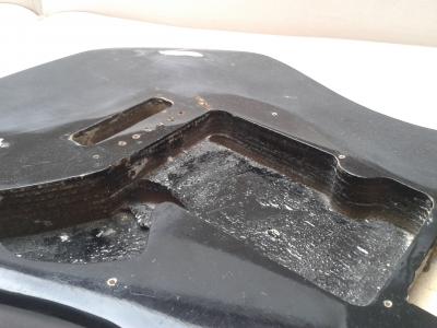

Aquí está, despojada de todo la pobre. Como veréis, se nota en las cavidades del cuerpo que es de contrachapado.

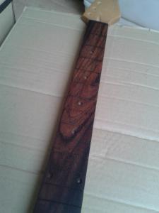

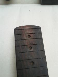

La madera del mástil es la correcta, palosanto y arce, sorprendente en una guitarra con cuerpo de contrachapado LOL.
Para mi este mástil es el alma de la guitarra. La veta del palosanto me encanta.
El redondeo del final del diapasón lo hice hace años ya que venía cuadrado.
dr_cinicvs
por el 06/07/2014

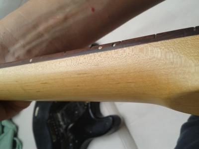

Con ell mastil parece que has tenido suerte, la mayoría mayorías zipis que he visto lo llevaban de haya
eon_tool
por el 06/07/2014
Bueno, cabe la posibilidad de que sea haya. He trabajado con esta madera antes y no tengo ningún problema con que el mástil sea de haya, me parece una madera cojonuda. Creo que la densidad y las propiedades sonoras son similares al arce.

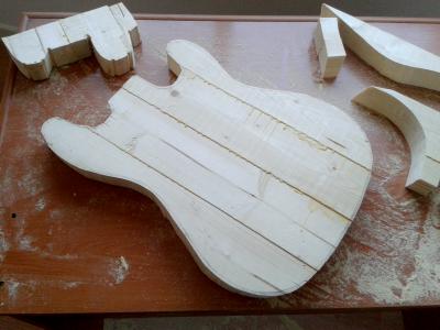

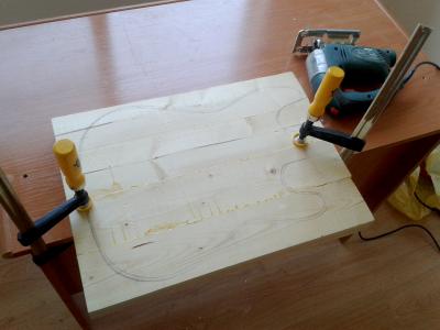

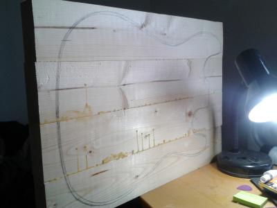

Con un listón de pino de 90x40 mm hice el cuerpo. Me costó 13 € en el CMB. De momento vamos bien de presupuesto.
El corte con la caladora no es lo recomendable, se debe cortar con sierra de cinta. Con caladora hay que dejar un buen margen por que al hacer las curvas la hoja se inclina, que es lo que me ha pasado a mi y ya la hemos liado. No es grave, lo puedo disimular jejeje.

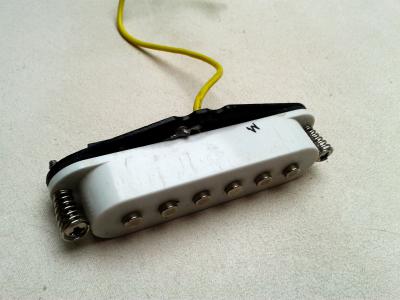

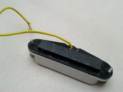

Esta es la única pastilla operativa que me queda, es la del medio. Las otras dos me las cargue en mi afán de curiosear. Lo bueno de esta guitarra es que al ser barata, no me daba mucho reparo desmontarla y trastear con ella, siempre aprendo algo nuevo haciendo esto.
Estoy pensando en probar ponerle un imán alnico para ver como suena. El iman que lleva ahora es de esos nergos cutres.

Pero pregunto, ...la madera de haya, tenía entendido que es inestable y se ve afectada muy rápidamente por clima y tal... No recomendable para mástiles... Es falso esto?
Un saludete.
eon_tool
por el 06/07/2014
Yo también leí que la haya es propensa a la torsión y deformación. Decían que con la haya vaporizada esto no pasa.
Hace unos meses me construí una guitarra de caja de puros (cigar box guitar) y el mástil lo hice en 3 piezasde haya y sigue recto...
Por otra parte también leí que en Europa del Este, en la URSS y demás, la haya se usaba para hacer mástiles de guitarra archtop. Tan mala no debe de ser... Tampoco he tenido problemas con el mástil Zipy (si es que es de haya).
Incluso tengo pensado algún día hacerme una eléctrica de 7 cuerdas con neck-through de haya, si no tengo problemas con esa, para mi ese mito quedará desmentido. :bien:

Ya que me he quedado con la duda, he estado comparando el mástil de mi Zipy con el mástil de la Cigar Box Gguitar, que es de haya, y de cerca se ven muy diferentes. Definitivamente creo que es arce, incluso tiene algunos ligeros flameados, típicos del arce. :D
