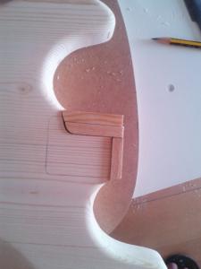

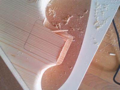

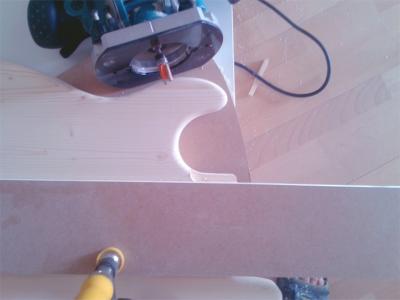

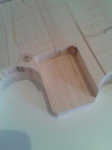

Fresando la cavidad del mástil la cague un poco, en la esquina se me fue un poco la fresadorra. Es porque usé un perfil como guía en lugar de hacer una plantilla.

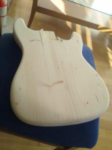

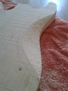

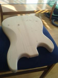

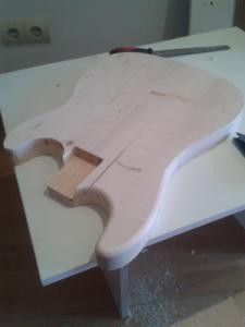

Tras unas 4 horas de lijado intenso este es el aspecto del cuerpo. Lo he hecho a mano porque no quiero más desgarros de la fresadora, a parte, me hacía más ilusión hacerlo así.

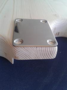

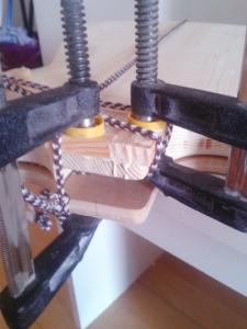

Otra cagada... No debí redondear la parte de la placa de sujeción. Ahora los bordes quedarán tendidos en el aire. El cuerpo de la Zipy originalmente tiene esta zona mucho mas amplia, pero yo la quería ajustada al mástil y la placa, como en las Fender.

animos que esta quedando muy bien, y es cierto, se hace mas ilusion cuando se lija y talla manual, los cantos con escofina son realmente placenteros, no son cagadas las que haces, sino areas de oportunidad a mejorar en los siguientes proyectos... porque habrá mas verdad?
esperamos los avances!

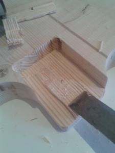

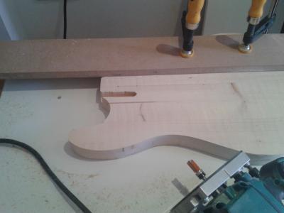

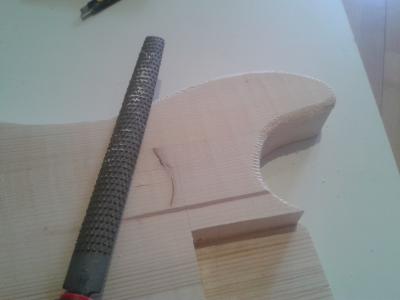

Ah, sabía que me dejaba algunas fotos, estas son del fresado de la cavidad del mástil.
luis67
por el 30/08/2014
Buen trabajo...
El problemita de la fresadora se tapará con el golpeador y sin mayores problemas... ¿No?
En cuando a la chapa... ¿No te convendría hacer o encargar una a su medida?... Pregunto yo...
eon_tool
por el 31/08/2014
#45 Si, seguro que con el golpeador se tapa. En cuanto a la chapa, ya he tomado medidas drásticas jeje.

eon_tool
por el 31/08/2014
#47 Ya sé que es una atrocidad, pero el acabado va a ser opaco, así que eso se lija, se pinta y aquí no ha pasado nada... y va a quedar bien ajustado a la placa, si es que era eso o hacer el cuerpo de nuevo jajaja...
