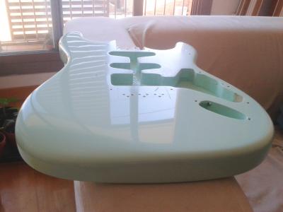

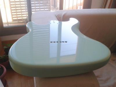

Esta guitarra, al ser más que nada un proyecto de aprendizaje, no está acabada. Así que le he hecho algunas cosas más:
-Me dí cuenta de que uno de los 3 potenciometros era de 500k haciendo que todo el conjunto de pastillas sonara muy chillón, lo cual me hizo pensar que era por el cuerpo de pino. En cuanto cambié el pote por uno de 250k el tono mejoró bastante.

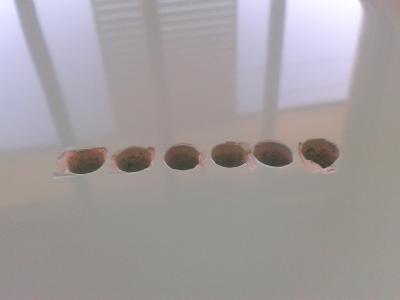

-Hoy he pulido el cuerpo. La cagada fue que al sacar los ferrules (casquillos para las cuerdas) se me descascarilló la madera junto con la pintura. Sabía que esto iba a pasar pero ya no tenía otra opción. Para evitar esto tendría que haber pulido el cuerpo antes de montar la guitarra. Pero como he dicho antes esto es un proyecto de aprendizaje.
