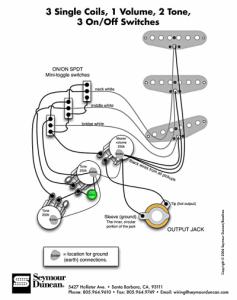

Este es el cableado para esta guitarra. ¿Para poder conectar las pastillas en serie y en paralelo qué podría hacer? ¿Se podría hacer con 3 interruptores on-off-on? Es que la electrónica no es mi fuerte...

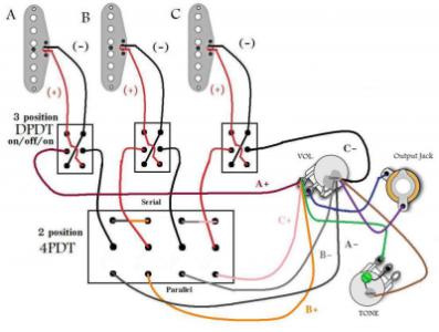

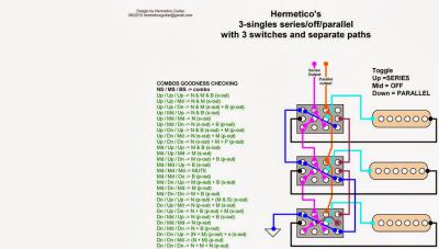

Tras mucho buscar he encontrado este diagrama que permite cualquier combinación en serie y en paralelo sin importar que alguna pastilla este apagada. El esquema es una locura...
A ver si encuentro los switch para hacer esto...
También he decidido que los dos potes de tono van a ser para ecualizar graves y agudos. Lo veo más lógico hacerlo así. ¿Para qué quiero dos tonos si no?
Aquí está el link para los interesados: http://hermeticoguitar.blogspot.com.es/2013/10/wiring-diy-3-single-coils-in.html

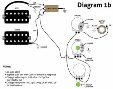

esto ultimo me interesa mucho ¿tienes algun esquema de como se hace lo del tono de agudos?

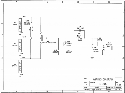

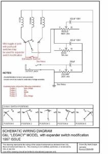

G&L usa el sistema PTB de graves y agudos, en vez del típico control de tono.
A ver si os ayudan estos dos esquemas. Uno es del modelo Legacy y otro del S500.

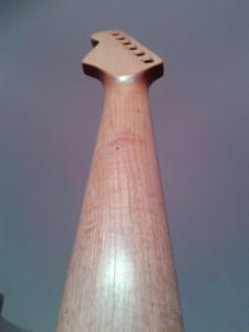

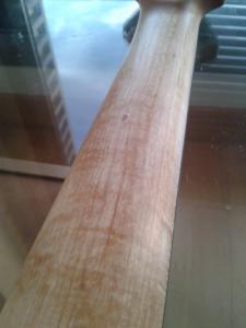

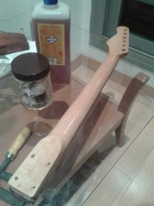

Me esta llevando tiempo pero algún día acabaré... Aquí os traigo algunos avances.
Para el acabado del mástil me he decantado por darle aceite de linaza y cera. Aquí ya lleva 2 manos de aceite que le da ese tono ámbar. Lo que me ha sorprendido es que este arce tiene como un flameado irregular y el aceite de linaza lo resalta muchísimo. Intentaré sacar fotos en las que se aprecie bien.
eon_tool
por el 26/11/2014

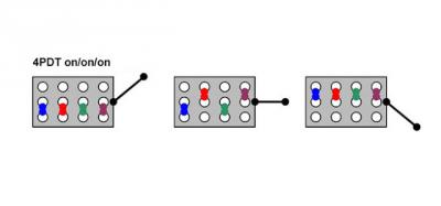

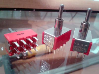

Los conmutadores 4PDT de 3 posiciones on/on/on que van a hacer la función de paralelo/off/serie para cada pastilla individualmente. Me ha costado conseguirlos, no los tienen en ningún lado (con ese patrón especifico de encendido). Gracias a un compañero del foro que me ha ayudado a encontrarlos.
La putada es que vienen sin rosca, con lo cual, ¿cómo los engancho al golpeador? :preocupado: He estado pensando en mil maneras e inventos raros pero al final voy a jugármela y voy a usar una terraja para hacerles la rosca. A ver qué sale...

hace tiempo vi unas conexiones iguales sin el roscado y vi algun singula que para detenerlas el tipo usaba algo parecido (o posiblemente eso) a topes de brocas de taladro, talvez eso te servirá
eon_tool
por el 26/11/2014
Tengo chismes de esos por casa, ya lo probé y no me convence, queda muy basto y no fija bien el conmutador al golpeador.
