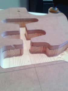

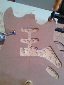

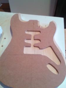

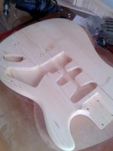

Teniendo la plantilla del golpeador he dibujado las cavidades para que se ajusten a lo que quiero. No he seguido ningún plano. La cavidad del puente la he hecho para humbucker porque no descarto que en un futuro me de por probar otras pastillas y configuraciones.
Y joe... chacho, qué quebradero de cabeza la cavidad del jack. No me entraba el jack y la he taladrado para adento con la broca forstner. Ahora ya bien.

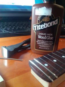

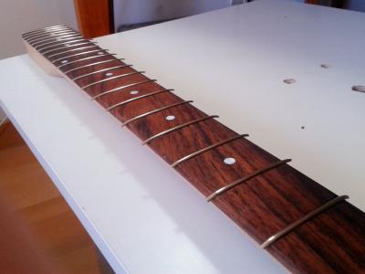

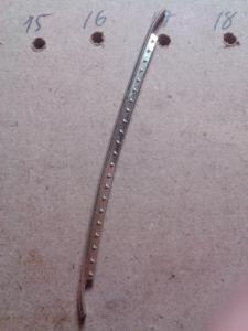

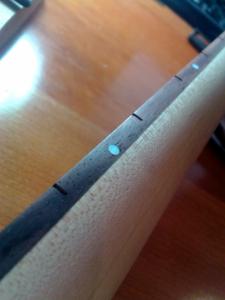

Los puntos de nácar en el lateral del diapasón están puestos.

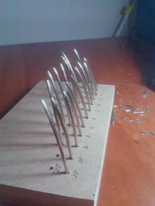

Antes de trastear he biselado ligeramente las ranuras con una lima triangular para que no haya desconchones en el próximo cambio de trastes. Los trastes los he pegado con Titebond Liquid Hide Glue, ha ido bastante bien.
Qué bien se trabaja cuando tienes las herramientas adecuadas.

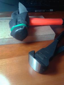

Por cierto muy original tu martillo.

dr_cinicvs
por el 16/10/2014
que bonito es el diapasón
Carlosmoralo
por el 16/10/2014
Eso mismo he pensado cuando he visto la foto. :ok:
Jes7
por el 16/10/2014
Me mola a mi también el diapasón, me recuerda mucho a los contrastes de los armarios antiguos xd
ezeyo
por el 16/10/2014
Hermoso diapasón! Que buen trabajo!
eon_tool
por el 16/10/2014
¡Me alegro de que os guste! La verdad es que me aburría y le di un poco de aceite al diapasón antes de trastear.
La idea la saque de un compañero del foro, no me acuerdo qué hilo es... Tengo que darle las gracias, hace todo el apaño a falta de un martillo de nylon.
