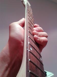

Trastes biselados. El diapasón también tiene un ligero bisel.

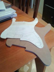

El golpeador lo he recortado con la copiadora y lo he biselado a mano con una cuchilla de rascar...

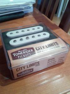

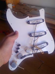

Las Tonerider City Limits son de Madinter (70 pavetes). Vi algunos vídeos y la verdad es que pintan bastante bien. Llevan Alnico 5 e hilo de 42 AWG, menos la del puente que tiene Alnico 2 (cuerda 1, 2 y 3) y Alnico 5 (cuerda 4, 5 y 6), hilo de 43 AWG que es más fino y permite meterle más vueltas a la pastilla y darle una salida mayor de 9,5K.
eon_tool
por el 27/10/2014
Aquí os dejo unos enlaces, a ver qué os parece el sonido de las Tonerider... :rock:
https://www.youtube.com/watch?v=6I9alqE9aYY
https://www.youtube.com/watch?v=xxCE0NdeAvI

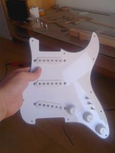

has optado por la misma configuración que yo para mi strat, tres conmutadores on-off, lo que yo tengo es un volumen y un tono, el segundo tono es de adorno
eon_tool
por el 27/10/2014
#101 Realmente no se por qué hay dos tonos, ¿Qué hace el segundo?
Otra mejora que me ha llamado la atención es poner un conmutador para conectar las pastillas en serie. Tal vez lo pruebe...
Frodo
por el 30/10/2014
#102 El segundo tono (por lo menos en mi caso, Squier Deluxe) es para la pastilla del medio.
Yo le doy más juego a ese que al del mástil
