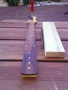

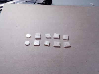

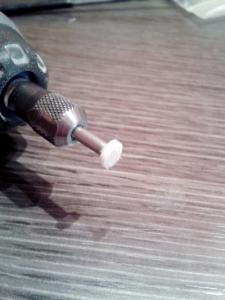

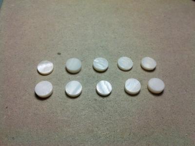

En concha de nácar natural he cortado unos pedacitos y los he lijado pegándolos con loctite a la parte de atras de un accesorio Dremel. No hay que presionar el nácar contra la lija, si no, se despega y se cae. También es aconsejable lijar a mano las esquinas y quitar lo gordo, después ya le damos la forma perfecta con la dremel.
eon_tool
por el 24/07/2014

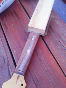

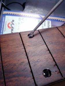

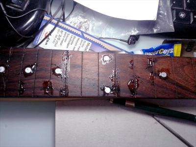

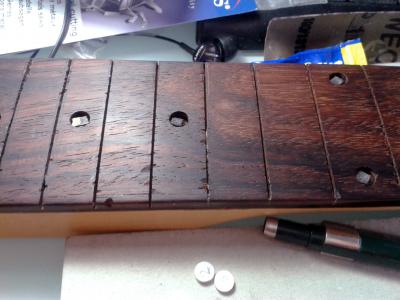

Como los taladros del diapasón llegaban a China, tuve que hace unos taquitos de papel de lija para calzar las incrustaciones y dejarlas a un nivel adecuado.
Al darle epoxi, relleno también los desgarros de los trastes. Lo malo es que al diapasón le solía echar aceite de limón y debería haberlo limpiado con acetona o algo. A ver si se adhiere bien el epoxi. Si no, ya le daré otra mano luego.
eon_tool
por el 25/07/2014

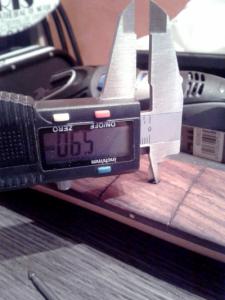

He lijado el diapasón con un radio 12", que es el único que tengo. La curvatura original tenía más radio, 14" o algo así. Bueno no creo que arruine el mástil por ponerle un radio menor, según tengo entendido, las Fender de antaño tenían radios de 7,5" o 9,5"...

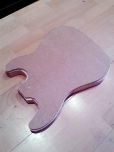

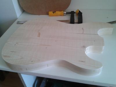

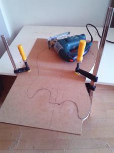

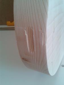

Bueno, pues aquí estoy de nuevo. Me estaba mudando y estaba sin internete, así que estos son los avances. Como no conseguí darle forma al cuerpo con el tambor de lijado casero, que en paz descanse... hice una plantilla en DM de 10mm y ruteé el cuerpo con una fresa copiadora. Me salió un desgarro en la parte del rebaje para el brazo. Lo enmasillaré...

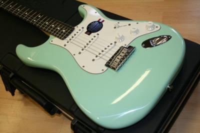

Después de dar muchas vueltas y cambiar de parecer tropecientas veces, he decidido que el cuerpo será de un verde muy claro de esos que se llevaba en los 50.
fender-usa-fsr-american-standard-stratocaster-special-edition-surf-green-rosewood-neck-[2]-1091-p.jpg

Está guay lo de los inlays...
