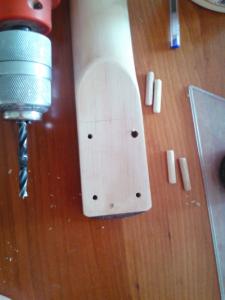

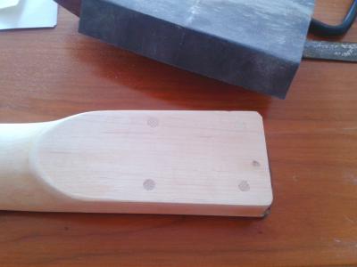

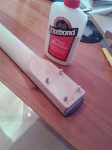

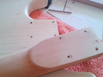

Más cositas... Voy a taladrar nuevos agujeros para los tornillos del mástil, porque los que había estaban torcidos. Así que broca de 6mm, espigas de haya, titebond y cuidado con la profundidad, no queremos traspasar el diapasón... XD
luis67
por el 31/08/2014
Muy bien... Las medidas drásticas ... Jajajaja :D

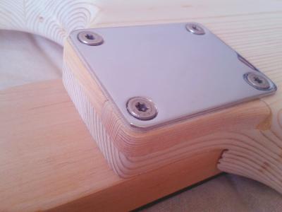

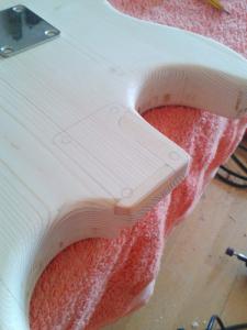

Bueno, aquí están los resultados de las últimas chapuzas.
luis67
por el 31/08/2014
Perfecto. :ok:

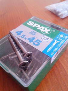

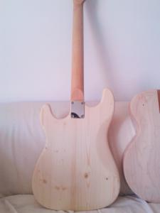

Todo esto que estoy subiendo lo estoy haciendo ahora mismo jejej. Los tornillos chinorris no me inspiraban nada de confianza así que puse unos Spax (entre carpinteros dicen que son los mejores) de acero inoxidable de 4,5 x 45 mm. Por ahí asoma el cuerpo de la Les Paul, que es otro proyecto que tengo.
dr_cinicvs
por el 31/08/2014
no quedan tan bonitos, pero seguro que no te dan un disgusto
eon_tool
por el 31/08/2014
#58 a mi me molan, tienen como un acabado mate muy guapo. Los de estrella me aburren. Cierto es que quedarían mejor si la placa fuera de acero inoxidable también. A mi el cromo no es que me chifle mucho.
