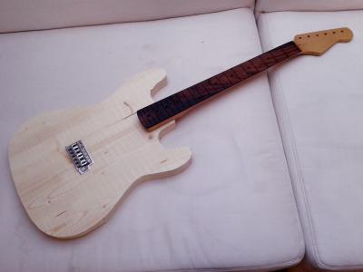

Vale, he pensado en un par de modificaciones:

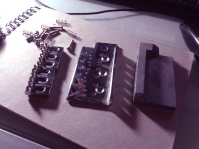

-Puente hardtail. No uso nunca el tremolo, así que, para mí no tiene sentido tener un puente flotante. El cuerpo va a quedar más bonito por detrás y va a ser menos trabajo de fresado.
-En lugar del selector de pastillas, 3 interruptores como en la Fender Jaguar. Nunca me he llevado bien con el selector de de 5 posiciones, me parece un poco absurdo porque ¿y si quiero tener las 3 pastillas encendidas o la del puente y el mástil, pero no la del medio? Bueno los 3 interruptores me permiten esas libertades tan cojonudas. Además no sé cablear un selector de 5 posiciones (ni con un croquis). :D

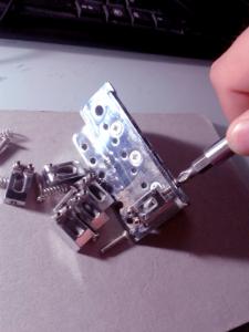

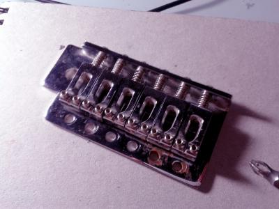

Aquí tenemos el puente flotante, lo desmonto para quedarme solo con la parte de arriba y así tendré un hardtail. Es bastante cutrecillo pero servirá. Venía ya oxidado cuando la guitarra era nueva.

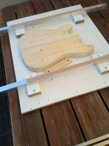

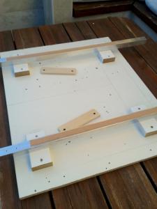

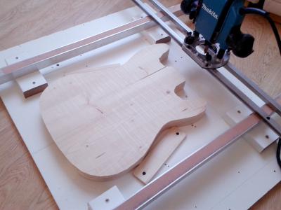

Y la faena sigue rectificando la delantera y la trasera del cuerpo con este jig improvisado. A los perfiles les he tenido que poner esparadrapo para que la fresadora se deslice bien.

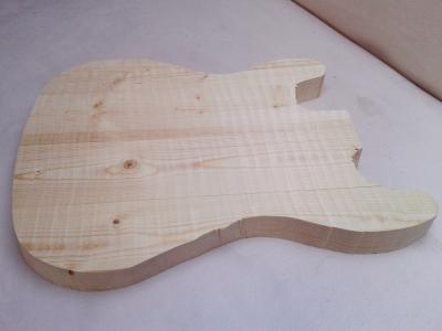

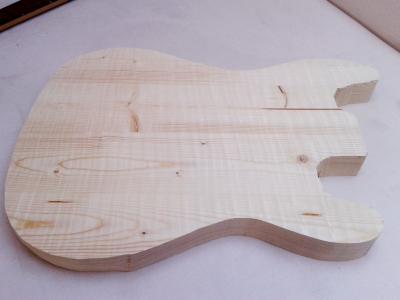

Y así ha quedado el cuerpo, por delante hay unos nudos con forma de cuerno que no me gustan demasiado... Pero estoy contento con el progreso.
eon_tool
por el 13/07/2014

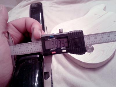

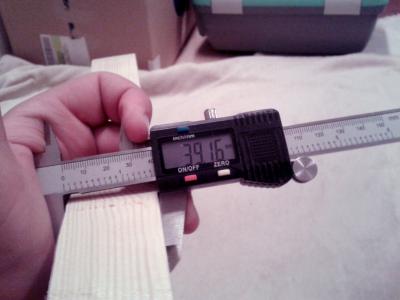

El grosor me ha quedado bastante similar.

#17 si quitas el capon de poliester que lleva el cuerpo de la zipi será mas fino el original

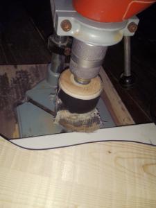

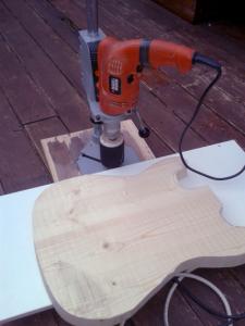

Mi patentado cilindro de lijado casero ha fallado. La lija se ha roto 2 veces y solo he podido lijar 1/4 parte del contorno del cuerpo. No sé por qué... otras veces había hecho bien su labor.
Puede que sea por el taladro, que tiene holgura en el eje del cabezal. Está muy trallao ya, le he dado un uso intensivo durante años en la obra.
eon_tool
por el 19/07/2014
Hoy le he hecho unos ajustes a este invento casero y he vuelto intentar lijar el contorno del cuerpo. No ha ido bien.
Socorro! ¿Alguien me puede sugerir alguna solución económica y casera para hacer este trabajo?

En cuanto al lijado, no sé que decirte, ya que la mayoría de la gente que hace trabajos así y los cuelga para que los leamos, los lija a mano.
