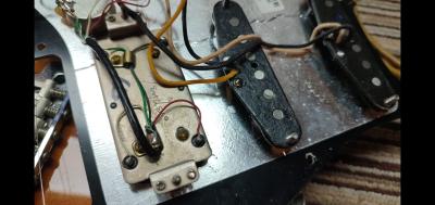

Os pregunto esto por ignorancia supina. Resulta que estoy mirando de comprar una american special de esas que traian Texas especial. El chico es muy majo pero sabe más o menos como yo, las compro de segunda mano y no sabría identificar si las pastis son Texas special. Así a ojo podríais saberse? Supongo que no, pero nunca se sabe , aquí hay gente que sabe un montón.

La configuracion HSS de esta serie montaba una Atomic Humbucker y dos Texas Specials. Esa humbucker fijo que es una Atomic, y las otras dos parecen bastante Texas Special, o sea que casi seguro 100% que son las pastillas originales.

Con esa foto como unica pista y dato es imposible opinar sin riesgo de errar.
La humbucker efectivamente es bastante reconocible, una atomic como ya han apuntado, pero las single coil podrian ser unas Texas como podrian ser casi cualquier cosa, incluso no ser Fender, puestos a poder ser.
Solo se aprecia la base negra y el cableado de algodon, que en la pastilla central es RWRP por el color amarillo del cable, pero con esas caracteristicas hay una inmensidad de pastillas incluyendo las Texas.
Seria un dato mas esclarecedor medir con un polimetro/multimetro y conocer la salida de esas pastillas, por ejemplo. Con ese dato descartamos unas cuantas y mas teniendo en cuenta que la salida de las Texas Special es muy especifica.
