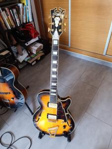

#6 Pues la guitarra genial, para mi muy bonita, cómoda y el sonido me encanta, no conocía las pastillas estas seth lover pero le sientan muy bien. Todo bien menos esto del tono que me tenía mosca, pero si me dicen que es así pues genial, todo correcto. Me la voy a quedar, quería algo así más fino que una archtop pero con buen sonido y humbucker, que ya tengo archtop con p90 y no me acaba de gustar.
También te digo que para lo que busco, sonido limpio y con algo de reverb, nada más, pues casi todo me vale, pero la estética de esta me gustaba y me pareció buena oferta. Le pondre cuerdas planas próximamente y listo, viene con entorchadas del 11 creo y se toca genial.
Una fotito
