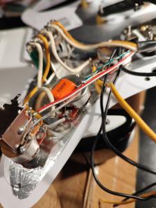

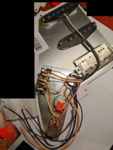

Hola, he comprado un kit (chinísimo) de golpeador con pastillas preinstaladas (HSS) para mejorar mi vieja Yamaha EG con la que empecé. Ya lo instalé, el sonido es bastante mejor... sin embargo el pote que controla las humbuckers viene con push-pull para hacer split coil, sin embargo no parece tener efecto audible alguno el interruptor de split, ni el propio giro del pote parece modificar el tono, por lo que creo que viene cascado o simlemente han conexionado mal lo cables.
Lo que me deja picueto es que mido resistencia y esta sí que se reduce a la mitad cuando subo el pote y se multiplica x2 cuando lo bajo (lo que aparentemente indica que funciona ok), sin embargo no se aprecia nada de modificación en el sonido ni cuando giro la perilla (tono) ni cuando teóricamente está dividida la bobina.
Adjunto foto del cableado...  Cableado - pote... That's the question!
Que creéis que puede ser el culpable?  Qué tendría que atacar o comprobar?

#1 Hola, comprueba con el polimetro en continuidad si cuando le das al push pull, los dos contactos del potenciómetro al que están conectados el cable rojo y blanco (me parece ver),conmutan con cada accionamiento.

#2 Hola!   El cable rojo y blanco (sale de la hambucker) van soldados al pote push-pull de tono pero en la misma patilla!  continuidad tiene fijo...
Alguna idea?

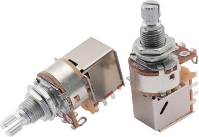

#7 cuando le das al push, has comprobado con el tester que el contacto del cable rojo/blanco y el del otro pin( masa) conmutan.
Puedes comprobarlo en sus contactos hermanos del otro lado. Esos push pull , suelen tener 2 contactos (6 pines), tres a cada lado.
A veces se jode mecánicamente los contocatos del conmutador ,pero el potenciometro funciona.

Parece que la chapa del pushpull no tiene contacto con la parte metálica del pote, comprueba continuidad entre las dos partes

#9   #9    No tengo claro tus indicaciones.... A que te refieres con la chapa del pushpull.. ¿El chasis cuadrado? y..
    Cual sería entonces la parte metálica del pote... el chasis redondo?
