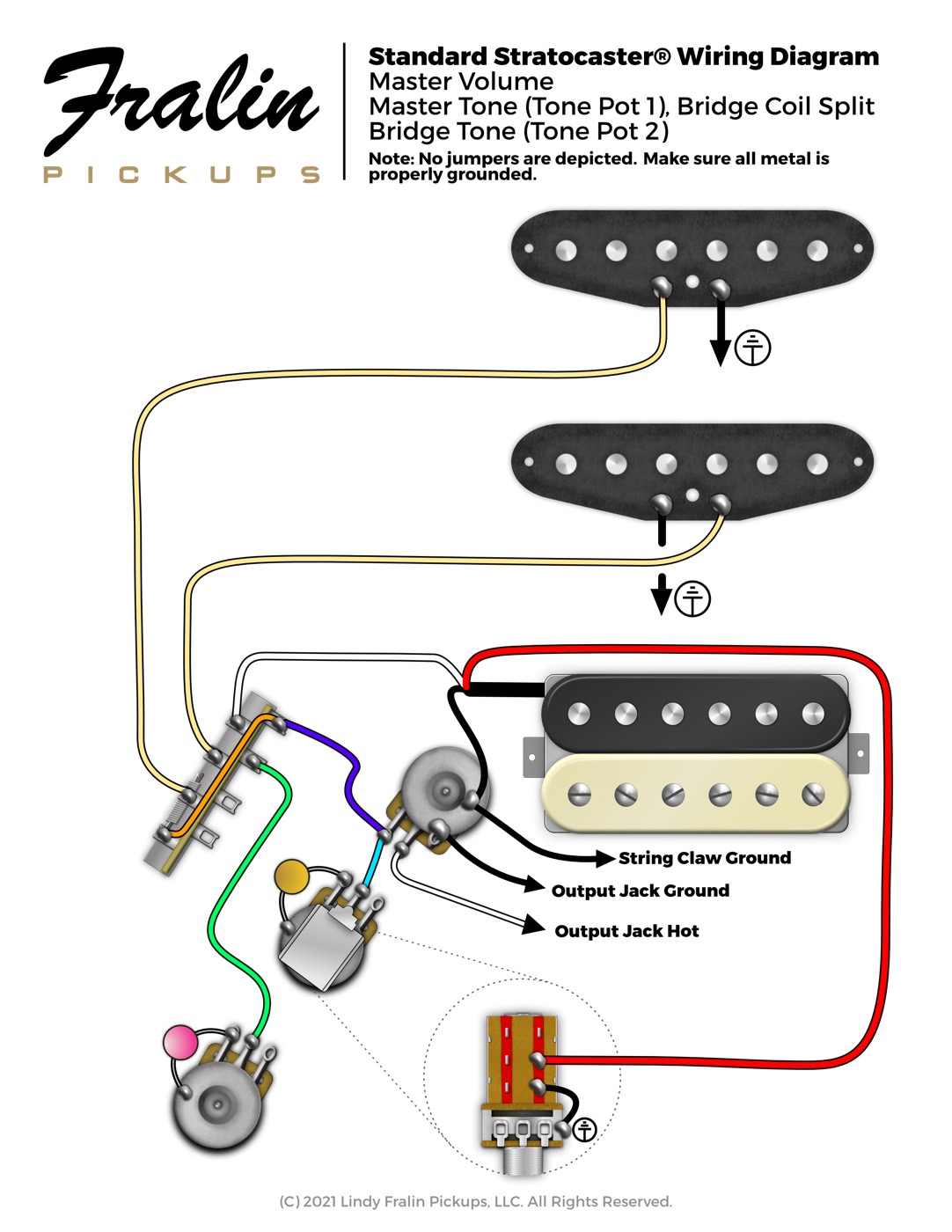

Hola compañeros.
Tengo una Squier Stratocaster CV50 desde hace un tiempo y la verdad estoy muy contento con ella, pero me gustaria conseguir un sonido un poco mas duro pero manteniendo algo del brillo de la guitarra. He comprado una pastilla Oripure tipo hot rail para el puente y quiero hacerle coil split, ya que me meto voy a cambiarle toda la electronica (cables, potes, jack).
Mi idea es montar el push/pull en un control de tono para alejarlo de la mano y no accionarlo sin querer mientras toco, pero no encuentro esquemas con la configuracion que quiero.
No soy ningun experto en estas cosas, se soldar componentes pero poco mas, hice un circuito para una Tom Delonge Stratocaster pero era muy simple comparado con una strato normal.
Estos son los componentes que voy a comprar, si cambiarias algo o teneis alguna idea soy todo oídos ya que soy un ignorante en estos asuntos.
1x Oripure PB5 Alnico5 15-16k (ya comprada)
1x CTS A500k Volumen
1x CTS A250k Push/Pull Tono
1x CTS A250k Tono
1x PureTone Jack
1x Orange Drop 0.22nF 100v
     Cable 22AWG forrado en tela estilo vintage
1x Cejuela TUSQ
Esto es lo que tenia pensado para mejorar la guitarra. Si alguien tiene algun esquema para montar esto con split coil en el pote de tono me seria de gran ayuda porque si no yo soy incapaz de instalarlo. Tambien acepto sugerencias sobre el material que deberia comprar.

Este mismo. Solo tienes que tener en cuenta que el cable rojo del esquema, en tu caso seran dos cables juntos, los del medio de las bobinas. Tienes que mirar en las oripure que color son.
lutop
por el 23/06/2026
Lo acabo de mirar. En las Oripure, los cables centrales son rojo y blanco. El de tierra negro y el vivo verde
Asi que en el esquema:
El cable rojo del dibujo son los cables rojo y blanco de tu pastilla
El cable negro es el negro
El cable blanco del dibujo es el cable verde de tu pastilla.
Modificate el dibujo y a soldar.
lutop
por el 23/06/2026
Otra cosa a tener en cuenta es la polaridad de las pastillas. Hay que verificar que estan en fase, para que la posicion 2 no suene delgada. Montalo tal cual y si la posicion 2 esta fuera de fase habra que intercambiar los cables negro y verde.
