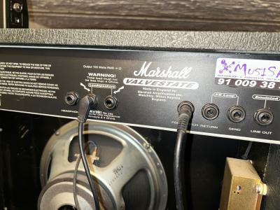

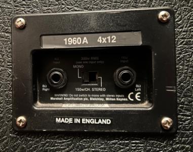

Hola compañeros,
  A ver si alguno me puede ayudar con esta duda que tengo, ya se que es muy básica pero no quiero meter la pata y conectarlo mal, la intención es conectar la pantalla Marshall JCM 900 LEAD 1960 A   .. al ampli  MARSHALL VALVESTATE VS100 ( el cual me gusta su sonido potente pero la intención es enchufar la pantalla para que suenen los 5 altavoces a la vez, y conseguir más cuerpo en el sonido que con el único altavoz del ampli, y teniendo en cuenta los Ohmnios. El cable a utilizar puede ser uno normal de ampli a guitarra ?  El botón de la pantalla la he de dejar donde está en mono ?  entiendo que si.

Ok, con un cable de carga debería conectar donde pone en el ampli LOUDSPEAKERS ( a la derecha del que está actualmente y va del ampli a su altavoz ) y en la pantalla en cualquiera de los 2 jacks pues en ambos  pone 8 Ohmnios ?

De la salida donde está el altavoz, lo desconectas y ponle un CABLE DE CARGA a la entrada izquierda de la pantalla tal y como está en la foto.

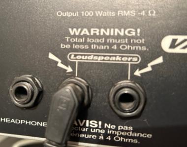

Lo mas sensato (sin experimentos) sería desconectar el altavoz del ampli y conectar la pantalla...parece que el ampli funciona a 4 Ohms (si subes una foto con el cable desconectado podremos leer lo que pone,en las fotos queda oculto tras el cable), así que deberías conectar un cable de carga a la entrada donde pone 4 Ohms...
No se si en ese ampli se pueden conectar varias pantallas,no sabemos si las entradas están en serie o en paralelo...no es lo mismo 2 de 8 Ohms= 4 Ohms que 2 de 8 Ohms= 16 Ohms...se puede liar una gorda...

No te compliques la vida,desconecta el altavoz del ampli y pon la pantalla en mono y conecta el cable el el lado de  4ohms.
Si aun así quieres usar los 5 altavoces,conecta el cable en el lado de 16ohms pero perderás volumen.
