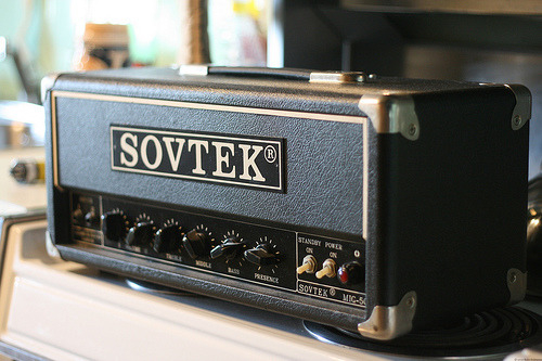

El primer amplificador de Sovtek en comercializarse fue el Mig30/Mig 50. (2x6L6, 30 o 50W, circuito idéntico salvo por los transformadores)
El circuito está basado en el del amplificador Fender Bassman, conocido de sobra por todos y paso crucial para la historia de los amplificadores para guitarra y (el Mig) fue diseñado por Tony Bruno en Nueva York. El Mig 30 es esencialmente igual al Mig 50 y fueron los primeros en producirse, tienen 30W por que el fabricante recibió transformadores de características diferentes a las requeridas por lo que el ampli se quedó con 30W. Se dejaron de fabricar en cuanto llegaron los transformadores pensados originalmente para el ampli pasando a ser el Mig 50 por lo que hay muy pocos.
(Sovtek Mig 50)
El amplificador, como todo valvular clasicón necesita ponerse a tope para conseguir ese "crunch" de la etapa de potencia que tanto ansiamos. El sonido es tirando a limpio, sin llegar a ser cristalino, haciéndolo ideal para blues-hard rock. Con pedales, obviamente, se le pueden sacar más sonidos. Existe la versión Mig 50H de alta ganancia, aunque no en el sentido que le solemos dar a "alta ganancia". No es un ENGL Powerball, sino simplemente algo más sucio que el Mig 50 normal.

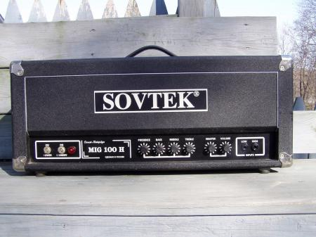

El siguiente en comercializarse, vendiéndose por primera vez en 1993 es el Mig 100. Erróneamente considerado una versión de 100W del Mig 50 es un amplificador de 100W con 4 válvulas 6L6 y 3x12AX7 en el previo que se suele comparar con un Marshall JCM800 por tener controles idénticos aunque su circuito es más similar al de los marshall clásicos como el JMP. Fue diseñado por Eddie Pennypacker y se ofreció en versiones Mig 100, Mig 100U (más limpio) y Mig 100H (más cañero).
Su sonido es substancialmente diferente al del Mig 50, siendo bastante más cañero en todas sus versiones haciéndolo ideal para generos más duros. Sorprendentemente, es más utilizable a bajos volúmenes que el Mig 50 debido a que el de 50W, más clásico, necesita volumen para distorsionar la etapa y es más ruidoso que le Mig 100, que por su circuito puede conseguir sonidos crunch a volúmenes más bajos, aunque no tiene tanto techo en los limpios. En el caso del Mig100H se puede conseguir una cantidad de distorsión bastante bruta.

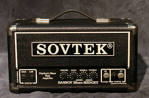

Aparte de estos dos, tenemos las versiones Tube Midget de los Mig 50. Estos amplificadores compartían el circuito con el Mig 50, pero medían literalmente la mitad de largo. El Tube Midget estaba disponible en versiones Mig 50 y Mig 50H siendo el único Sovtek ofrecido como cabezal o como combo, equipado con un altavoz de 12 pulgadas Eminence Made in USA.

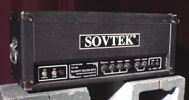

También estaba el caso de los amplis de bajo: Tanto el Mig 100 como los Tube Midget se vendían en versión B, o Bassov Blues Boy que eran esencialmente amplificadores de bajo. En el caso de los Tube Midget el número de controles se reducía a volumen, graves, agudos y medios, al mismo tiempo en algunos de ellos se limitaban las posibilidades a un sólo input aunque los hay con high y low. El Mig 100 Bassov Blues Boy es similar al Mig 100U y mantiene los mismos controles.

Para que os hagais una idea tengo 4 cabezales Mig100, dos de ellos modificados (uno le converti en el AK47) y otros dos originales Mig100H. Recientemente me he podido agenciar el Mig50.
El Mig100 si que se da un aire al Marshall 2203 pero con valvulas 5881, pero el Mig100H le hicieron para mas ganancia y no tiene lo típico de un Marshall (seguidor de catodo para el control de tono) y da bastante cera.
En la web podeis ver los esquemas del Mig100 y del Mig100H, amplis de calidad que a mi juicio no se valoran lo que realmente valen...

Sabes exactamente las similitudes y diferencias entre los Mig 100, Mig 100H y el JCM800 2203?
Yo tengo el Mig 100 y el Mig 100H y salvo por que el Mig 100H es bastante más cañero en el tono en sí no noto mucha diferencia. El Mig 100 también suena más a Marshall clásico, con ese sonido abierto, siempre ligeramente limpio y con pegada pero con el caracter propio del Sovtek.

¡¡¡¡ Genial el hilo !!!! Estoy loco por mi Mig100H, lo tengo con una 2x12 con uno GT12-75 y un Greenback, le paso un Sonic Titan y lo adoro!, también os puedo decir que casan muuuuuy bien al tocar con split, lo hemos comprobado en la banda tocando con el Mig100h spliteado con un Bugera 333 y ahora con un Orange Th30, y casa fenomenalmente la verdad. Sovtek es sinonímo de calidad y robustez! Sonidaco autentíco. Yo quiero buscar uno de los pequeños (30,50 ó 60) para splitear con el 100h, es mi perdición gaseosa....bueno y sus peazos pantallas claro!

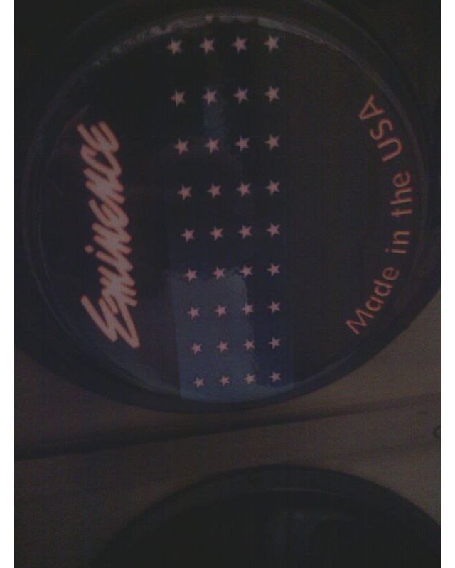

1- ¿Cuales son los Eminences que vienen de seríe en las pantallas Sovtek?

1 - Los conos son Eminence made in USA, no pone ningún modelo pero suenan muy bien. Cuando pueda intentaré hacer una foto de ellos y de la pantalla por detro, es muy robusta y con una calidad de fabricación muy buena.

Con respecto a lo de los conos, es porque ahora Eminence tiene muchos conos y averigua tú cual casa mejor con Sovtek. también he leído en internet que, Soldano monta los Eminence antes que los Celestion porque les dá mejores resultado a sus cabezales.

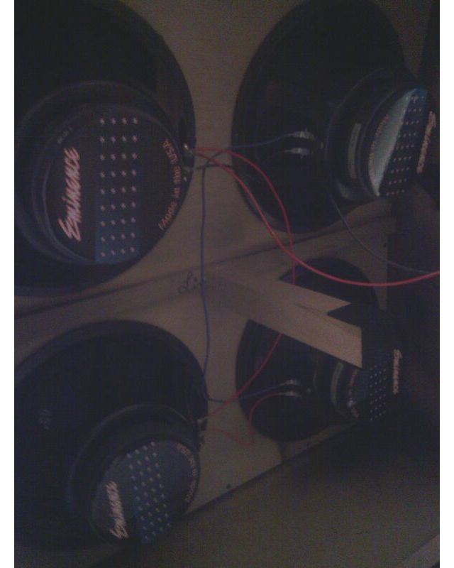

Aquí hay un par de fotos de los Eminence de mi 4x12 Sovtek.
Nunca he visto unos Eminence iguales, supongo que serán diseñados para el Sovtek. Por lo menos, suenan mejor con él que cualquier otro cono que he probado.
He estado buscando en google y demás y no he visto ningún otro cono similar a los míos, lo que sí se es que son posteriorres al 89 ya que antes de eso Eminence no fabricaba conos con su nombre impreso en ellos.
