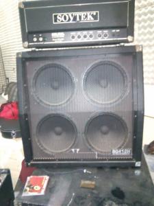

Y la que estoy,
Quería comentar que tengo un cabezal mig 100 h y no tengo una buena pantalla,
En 2x12 me podrias aconsejar que modelo le podría ir genial a este gran ampli? Ya que las pantallas Sovtek no se encuentran todos los días.
Gracias y un saludo
mutron
por el 23/10/2014
Perdonar por la calidad de la foto
:rock:
