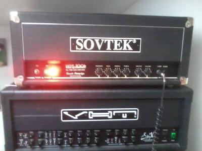

Ey¡¡, por fin acabo de conseguir un Mig 100h, me ha molao la ostia, sencillo pero con mucha presencia, con un pedal de volumen consigo utilizar en limpio y distor. Tengo que cambiarle las válvulas, las de potencia centellean al darle goma, supongo que esten jodidas ya. ¿Alguna recomendación en especial?. Gracias

Precioso amigo!!!

Oihu! vaya pintón tienen esos dos juntos!!!!!! mare mia con lo que me gusta un VHT, ¿pero es de los antiguos?.
Con lo de las válvulas no te la juegues mucho, vamos te lo digo porque me veo cambiando alguna por lo que me comenta Chevelle, que por cierto, GRACIAS MAJOOO :aplausos: . :gracias:
Quiero decir, que busques válvulas sovtek que las hay a porrillo! Por cierto, ¿que tal vá el Caline ese que tienes con el Sovtek?, es una deuda pendiente que tengo con el, ponerle un fulldrive delante, es uno de esos pedales que siempre he querido probar. Saludos!!!

Hola, si, el VHT es de los antiguos, muy pepino. Las válvulas era por si habia alguna en especial, pero seguramente tire por por las Sovtek, son baratas y si van bien, perfecto.... La verdad es que debe de ser duro, porque me he dado cuenta de las centelleadas a medio ensayo y el amp ni se inmuta, sonando bien, sin ruidos raros ni nada.... , curioso, la verdad. A ver si con el cambio de válvulas queda perfecto.
El Caline no lo he probao, tengo un TS Astone para ensayar con él, y el Caline teniendolo en venta, paso de usarlo. Pero se traga los ts que da gusto, asi que supongo que el Caline teniendo mas opciones que es TS, vaya de lujo y empuje el ampli a fuego. Gracias

Hola, pues basicamente el VHT es una puta apisonadora, 3 canales, bastantes opciones por canal, asi que suponte. El canal limpio es gordote y los demas pues desde crunch suavito hasta hi gain sin despeninarse. Buen ampli, la verdad.

Hola, al final le he metido al Mig 100h unas 6L6 TAD y suena de la ostia, mucho volumen y cuerpo, te escupe en la cara. Sorprendido gratamente con el ampli. Ya estoy pensado en buscar un Mig 100 normal a ver que tal va ese :D
