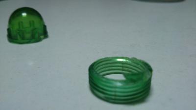

Hola buenas muy interesante el hilo, yo también tengo un Sovtek Mig 100 y es un tanque, robusto y tiene ese sonidaco brutal, que os voy a contar, voy con mi pregunta, a ,mi se me partió el indicador de encendido,no la bombilla de 6,5v mas bien lo que es el plástico embellecedor, que he visto que en algunos Sovtek es rojo y en otros es verde, Me he vuelto loco buscándolo por ahí, sin exito, y por fin me dijeron que valía el de los fender "Jewel Light" pero por ahí he leído que los hay de diferentes medidas, cosa que ignoro, ¿Alguien sabe algo al respecto, sobre si son compatibles las roscas?. ya que apenas hay información sobre las medidas del producto.
