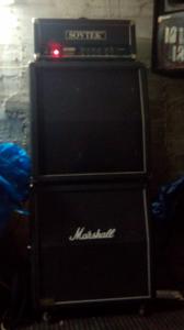

Lo hice al fin! acabo de pillar una pantalla 4x12 Marshall jcm 900 1936 lead (joer). La movida ahora es conectar la original Sovtek y esta al mig100h, que como todos sabéis tiene los tres selectores. La coña es como hacerlo. Tengo claro que el cabezón tiene que llevar menos que las pantallas (ohmnios digo). Pero sigo sin tenerlo clarinete del todo. Sé que en mono, sé que de la cabeza sale a 4, para entrar a 8 en las pantallas, pero ....
Si alguien lo tiene más claro, o lo ha hecho, que suelte lo que sepaaa :virtuoso:

...bueno, problema resuelto sin demasiados quebraderos de cabeza :yahoo:
Sencillo, tal y como había dicho antes, y como ya me había comentado Chevelle, división! el cabezón ruso a 4, la pantalla Sovtek que es de 8 se queda igual, y la marshall que lleva selector, la dejo en la posición de la izq en 8 mono. Resultado..... :muro2: :rock: :rock: Vaya tralla!!!!
Pongo una fotiko (mala, cuando pueda la cambio) para que veáis como queda el fullstack.... que rico papi!!!! Ahora a ver si le lavo la cara al cabezón y le pongo unas 6L6, (que me habéis puesto los diente bien largooos) para reventar ya del todo :el_rey:
