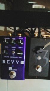

#19 Totalmente y además con booster es innecesaria tanta ganancia, solo te quita dinámica y añade ruido, voy a poner un ejemplo(aunque para algunas cosas esto puede venir bien ojo), en este tema he utilizado todo el equipo real a excepción de los IR (para mi suena mejor que los plugins pero... con plugins lo único que necesitas como suelen decir es paciencia y saliva, además tampoco mucha) y para mi las guitarras suenan enormes, he utilizado quad tracking en las dos guitarras ¿pero la distorsión? Pues aquí veréis "el montón" de ganancia que gasto.
En la foto no se ve muy bien, pero el REVV G3 esta a un cuarto y el Fortin 33 a algo mas de la mitad.
