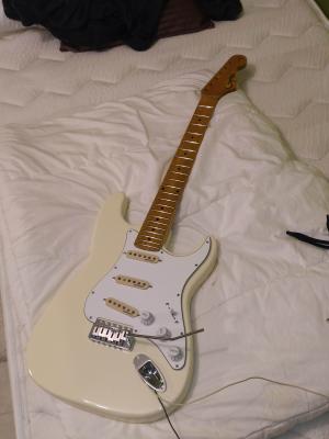

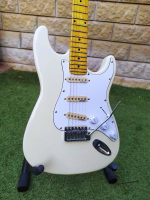

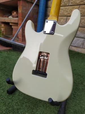

Bueno mástil terminado a la espera de ver que me comentan en la tienda donde compré el kit de un problema que me ha salido. Por lo demás, finalizado tema pintura y pulido, nivelado de trastes y también pulidos y queda el ajuste del hueso, pero eso para cuando tenga el cueepi pulido, que aún le queda algo más de una senana de secado.
Hoy he juntado las piezas y queda así:
index.php?controller=forum&action=view_attachment&attachment_id=169452
Me tienen que llegar los botones color crema, de momento tengo los blancos

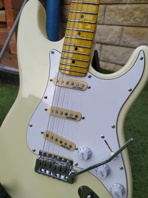

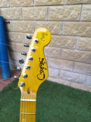

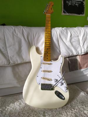

Pues finalizada, la dejaré hasta mañana conlas cuerdas puestas y mañana ajustaré mástil, acción y quintaré.
El color del mastil me ha quedado muy amarillo, es una de las cosas que cambiaré si un día me hago otra.

Muy Bonita!! que la disfrutes mucho! pudiste solucionar el problemilla del mastil??
1 saludo!
Santiago .
por el 29/03/2022
#221
Pues no, como el mástil ya estaba barnizado no cubre la garantía, así que nada, a rezar para que no abran más.
De todas maneras este mastil me salió rana porque el alma no regula bién, llegó convexo y con el alma de doble acción pensé que lo solucionaba, pero solo he conseguido ponerlo plano. A ver si cede un poco con la tensión de las cuerdas, sino pondré unas del calibre 0.10 a ver
Jesús
por el 29/03/2022
#220 A mí me gusta, claro que en las fotos no se ve el color real del mástil y quizá esté un poco subidito de amarillo, pero el resultado global me mola :ok:
Espero que puedas solucionar el tema del mástil, cuando tengas las cuerdas sí que compensará un poco y seguramente te permita ajustar bien. ¡Suerte y a disfrutarla!

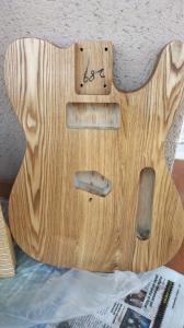

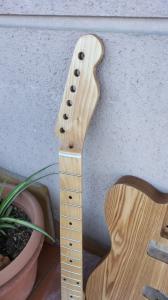

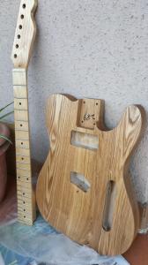

Pues me he animado, a ver qué me sale... Partes compradas a Clandestine, excepto las pastillas (llevará unas Fender Vintera 50s). Clavijero y puente Wilkinson. De momento estoy aplicando el acabado. En este caso al aceite de tung. Básicamente porque no tengo espacio adecuado para acabados más complicados de aplicar.

De que madera es el cuerpo?, tiene unas vetas muy chulas
jordimatb
por el 06/04/2022
Fresno. Fresno chino, supongo. 😆 Le dije a Iván, de Clandestine, que me eligiera uno con un veteado chulo y así lo hizo. 👍🏼

Gracias, le echaré un vistazo. Yo estoy utilizando aceite de tung 100% rebajado con white spirit (que es básicamente un disolvente alternativo a la trementina. Yo he comprado uno que es "odorless", vamos, que no huele a nada). Mezclo mitad de aceite, mitad de white spirit, y aplico a pincel. Se deja 15 minutos y se retira el exceso. Después hay que dejar curar un par de días, al menos. En el fresno, como hay más poro, hay que ir retirando regularmente el aceite que va supurando. Me he dado cuenta que tendré que lijar antes de aplicar otra capa, ya que algunas de estas gotas han polimerizado y se aprecian según la posición en que mires. En el mástil de arce esto no ha sucedido. La verdad es que es un acabado muy fácil de hacer y realza mucho la veta.
