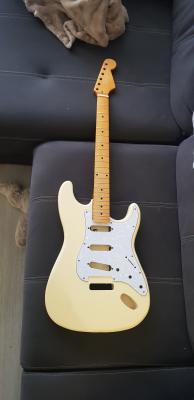

Hola a todos, pues así llevo la mía. Ahora toca el lacado.
Santiago .
por el 11/03/2022
¡Que bonita!... Pon fotos de la pala.
La mia es infinitamente más humilde. Ayer terminé de lacar y ahora unas semanas a esperar que cure antes del pulido

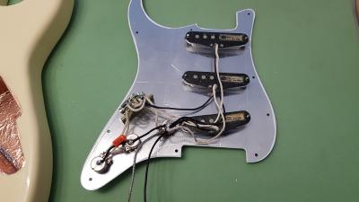

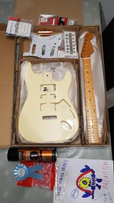

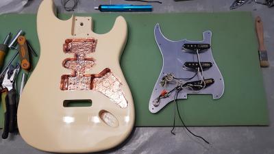

Ya tengo mi kit, a ver si este finde me pongo y lo acabo pronto.... ya os contaré como acaba,por lo pronto, he pillado cuerpo y mastil, un clavijero fender original vintage, bloque de hueso para hacer la cejilla, cubre pastillas, potes y tapones del selector y palanca en blanco, golpeador y tapa de tremolo en blanco perlado, lamina de cobre para apantallar, placa del mastil y tornillitos varios, tengo que sacar la electronica de la samick que tengo, que esta hecha a conciencia con componentes de 1ª y con pastillas sss hechas a mano por el lutier ramos guitars, que suenan genial! ponerle un decal fender, por el postureo... jejej solo logo en el frontal de la pala, ni numero de serie ni nada.... que se vea que es fakecaster... jejejje
Lo unico que me falta es comprar unas ernie ball del .09..... que lo he ido dejando... y conociendome.... ya voy tarde.....
1 saludo!!

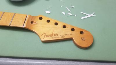

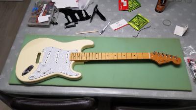

Si lo he pensado, ademas creo que lo comentastes en un post anterior, si no lo he leido de alguien y ya pillé la idea.... a ver si mañana lo hago.
Entre ayer y hoy me he puesto manos a la obra y ya la tengo casi lista, solo me queda colocar el puente y acabar de ajustarla, como dije ya voy tarde y mañana me toca ir a por unas cuerdas...
la verdad es que estoy muy contento con como va avanzando, de momento todo esta saliendo bien! lo que mas se me ha complicado es poner el decal, que por suerte el chico al que se lo compré me mandó 4 iguales... no se por que pero me ha venido genial por que me ha quedado bien al tercer intento, y al poner le clavijero, fender tipo vintage, los agujeros no estan a la medida reflamentaria y he tenido que sudar para dejarlos bien ajustados.... jejeje
el resto todo bien! os dejo unas fotillos de como va quedando!
davidplana
por el 13/03/2022
No me deja adjuntar la ultima foto en el mensaje anterior... a ver en este.....

que chula!!!
yo los bajacuerdas probaré primero sin instalarlos, y si veo que es necesario igual pillo unos tipo roller.
Pero vamos, que aún me queda trabajo especialmente con el remate de los trastes y cejuela
