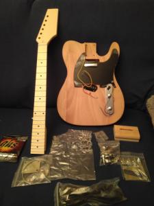

Bueno, gente, pues ayer me llegó por fin el kit :guitarrista: :bailando: La verdad es que tiene buena pinta. Os cuento:
Cuerpo: caoba de tres piezas, bien fresado y lijado, sin marcas ni golpes ni mellas, con las cavidades para cables perfectamente hechas.
Mástil: arce. Viene muy recto, los trastes parecen muy bien colocados, me ha gustado. El ajuste con el cuerpo es muy bueno, se ajusta bien sin forzar. Tanto el cuerpo como el mástil tienen el mismo número (250) que significa que en fábrica los han emparejado por ajuste. Esto me da tranquilidad porque he visto cosas en youtube de cuerpos y mástiles de la misma casa que no encajan bien y creo que ese punto es crítico para el resultado final. Cejuela de plástico, eso sí, pero ya tengo un par de hueso para hacerle el cambio.
Puente: Distinto al que aparece en el kit. Lo malo: tiene solapas laterales. Lo bueno: tiene los 6 agujeros para funcionar como string-thru si quieres hacer los agujeros al cuerpo. Yo seguramente los haga.
Pastillas: ni idea, supongo que no serán muy allá. El selector está ya presoldado y cableado, lo que para mí es una ayuda.
Afinadores: Igual, no creo que sean maravillosos pero de aspecto no están mal. Ajustan bien, parece.
Resto de hardware igual: debe ser chino porque parece resultón y brilla :mrgreen: .
En cuanto al proceso de aduanas en realidad es fácil y se puede resumir en estos pasos:
0.- Previamente tienes que tener certificado digital o DNI-e, si no no puedes realizar los trámites.
1.- Haces el pedido donde sea y haces el seguimiento con el número que te den hasta que llega a España y lo paran en aduanas (a mí me ponía Held in Customs).
2.- Sin esperar a la notificación (los días corren) te conectas a adtpostales y con ese número puedes bajarte un .pdf que es igual a la notificación. A mí me pusieron mal la dirección y -obviamente- nunca me llegó, así que mejor acelerar el trámite conectándote tú cuanto antes.
3.- Vas a la página de la AEAT que te indican (es el formulario simplificado DUA) y rellenas los datos (aquí te piden números que no son el track del transporte sino que son códigos que asigna la aduana y estarán en el pdf que te has bajado). Tienes que subir escaneado tu DNI y la factura de compra (vale pantallazo de la compra en la web donde se vea lo que has pagado por las cosas y por el transporte). En 5 pantallas has terminado el proceso; al meter tú los datos del envío y compra la AEAT calcula los aranceles que tienes que pagar y en la última pantalla procedes al pago, yo escogí cargo en cuenta corriente y es inmediato.
4.- Cuando hayas realizado el pago hay que verificarlo, buscas en Consultas DUA con tu referencia y deberías encontrar un link que dice algo así como "Comprobar pago realizado". Cuando lo haces él solito lo verifica con tu banco, genera un código y a partir de ahí ya tienes el documento de levante disponible en pdf. Lo descargas.
5.- Te conectas a adtpostales y les dices que quieres gestionar tu importación con el código XXX por tus propios medios. Subes el documento de levante y cuando lo verifican (1 día) lo mandan al correo. Te tardará un par de días en llegar a casa previo pago al cartero de 5.60€ en concepto de "su mordida", ejem... gastos de gestión y manipulación del envío.
