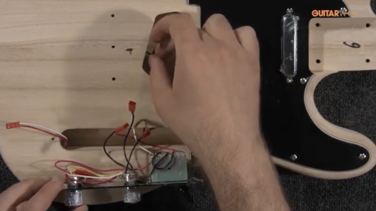

Hola a todos! Sé que muchos me vais a canear, pero tengo un problema persistente con la Telecaster que monté hace unos meses con in kit diy de Guitar Works que, en principio, parecía de bastante buena calidad, pero no acabo de lograr que suene bien.
Me explico: la guitarra en sí suena bien sin amplificación o conectándola a un equipo hifi doméstico. No es un sonido súper limpio ni de calidad, pero aceptable. Probé a completar el equipo con dos pedales Behringer (distorsion y delay), y ahí la cosa empezó a sonar realmente mal. El delay sonaba sucio, la distorsión con mucho ruido, y si ponía ambos pedales combinados era insoportable. Mucho ruido de fondo, de estática, mucha interferencia…
Yo lo achaqué a la poca calidad del cable de serie del kit o al equipo hifi, que no es el apropiado para sacar el sonido mono de una guitarra eléctrica. Así que decidí comprar un ampli para comparar. Y llegó la decepción…
Hoy he recogido un Fender X15 de segunda mano pero que funciona muy bien. Probado con una fuente externa de audio (desde un iPad) y la música sale bastante clara y limpia. El ampli es tan potente que no puedo ponerlo ni al 2 de volumen. Pues bien, conecto la guitarra y cual es mi sorpresa cuando compruebo que el ruido y las interferencias son aún peores (imagino que por la amplificación y el gain). He probado todos los settings, tanto en la guitarra como en el ampli, y nunca mejora. Si tocas las cuerdas se apaga un poco el ruido, pero sigue ahí, inaceptable.
Mi pregunta es, dónde puede residir el problema? Una mala conexión de la masa? Merece la pena desmontar el puente y la pastilla para verificarlo? O puede ser otra cosa que se me haya escapado?
Ya os digo que soy totalmente principiante y la guitarra la he montado yo mismo. Aquí el vídeo del montaje final:
https://youtu.be/YWXNfBf2pqU

En el video no se ve ningún tipo de apantallado. Pastillas singles sin jaula de Faraday = ruido. No sería raro que captaras una estación de radio FM.

#2 Eso es otra cosa que me temía. Lo raro es que ni en las instrucciones ni en el kit viene nada referente al apantallado. Qué me recomiendas? Tengo cinta de protección de aluminio, hará algo o es obligatorio que sea de cobre?

Si  tienes la cinta no te cuesta demasiado probar. No hay obligación que sea cobre, la pintura conductiva no lo contiene y funciona perfectamente.
La calidad de las pastillas de kit tampoco ayuda.
toni diaz
por el 27/07/2026
Una cosa importante es que cuando pegues la cinta a los huecos de la guitarra este tiene que estar conectado a masa general de la guitarra, sino no sirve para nada

Otra prueba sencilla antes de apantallar, prueba a ver si tienes intercambiados los pines de señal y masa en el jack de salida y eso te genere el ruido.

Conectaste la toma de tierra al puente?

#5   cuál sería la mejor manera de hacerlo? Mis conocimientos en soldadura son cero, por no decir otra cosa...

#6   las conexiones son de kit diy. Viene todo presoldado y con conectores que van sólo en una dirección, son casi imposibles de liar. De hecho funciona todo bien (potes de volumen, tono, switch, etc), el problema es el ruido.

#7   claro. Viene especificado en las instrucciones de montaje. Aunque a mí me pareció un cable muy fino y cutre para dejar pillado sin más debajo del puente. El cuerpo trae ya hecho el taladro para pasar el cablecito desde el hueco de la pastilla hasta debajo del puente.

Siendo una Tele, es importante que la polaridad de las pastillas sea la correcta, puesto que tanto la del puente como la del mastil tienen carcasa metalica.

#11   voy a mirar eso también. Siendo un kit diy, donde viene todo con conectores "para tontos" sería extraño que los cables estuvieran con la polaridad cambiada, no? Teniendo en cuenta que ambas pastillas funciona bien, no se notaría al tocar?
