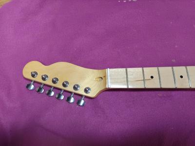

Soy un aficionado que comencé hace más de 10 años a construir mis guitarras (clásicas) por placer. Tengo unas cuantas en mi haber y hace 5 ó 6 años que compré un kit de Telecaster con la intención de ver de qué iba la cosa con las eléctricas. Lo he tenido aparcado y he decidido terminar este pequeño reto. Tengo el cuerpo y mástil acabados. He buscado en internet un manual para construirla y más o menos creo que puedo comenzar a meter la parte electrónica al asunto. He observado el cuerpo con sus cajas y orificios y he tratado de adivinar por dónde pasa cada cable pro hay uno que me h llamado la atención y no he conseguido saber para qué lo necesito. Es un orificio que comunica la caja de la pastilla que va debajo del golpeador con la que sirve para unir el mástil y cuerpo.
¿Alguno me puede orientar?
Envío foto y mi agradecimiento por adelantado.

Diría que ese taladro está ahí para hacer el agujero que conecta la cavidad pastilla del mástil con la del puente (o con la cajera de la electrónica).
No encontrarían otro sitio por el que meter la broca.

#2   Gracias. Reconozco que me ha costado un poquito entenderlo pero sí, tienes razón.

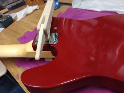

Progreso despacito. He colocado las clavijas, el puente y después el mástil. La alineación del mismo creo que es satisfactoria. A la hora de atornillar el golpeador me ha quedado ligeramente torcido, así que habrá que rectificar.

Ya la tengo terminada. Cambié las selletas del puente por unas Gotoh compensadas, he corregido algún defecto y hecho los ajustes pertinentes. Reconozco que me ha costado lo mío, pues he tenido que buscar toda la información y amueblarla en mi cabeza, pero ya está. Me he hecho un pequeño manual. Creo que cambiaré las cuerdas por otras de mejor calidad pues la 2ª cherchea un poquito en todos los trastes y no veo que haya nada que corregir. Eso será más adelante. Ahora, a ver si soy capaz de meter los dedos sobre esas cuerdas pues el mástil es pelín más estrecho que el de la guitarra española. Más adelante, cuando tenga algún conocimiento de la electrónica iré cambiando pastillas y botones. Veremos qué ocurre.

#5 pues ha quedado bien guapa, ahora a darle cera!
