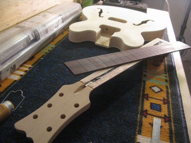

El caso casuístico es que tenía un kit de 335 defectuoso guardado en el trastero, y he decidido traerlo al taller y arramplar con él. Es éste:

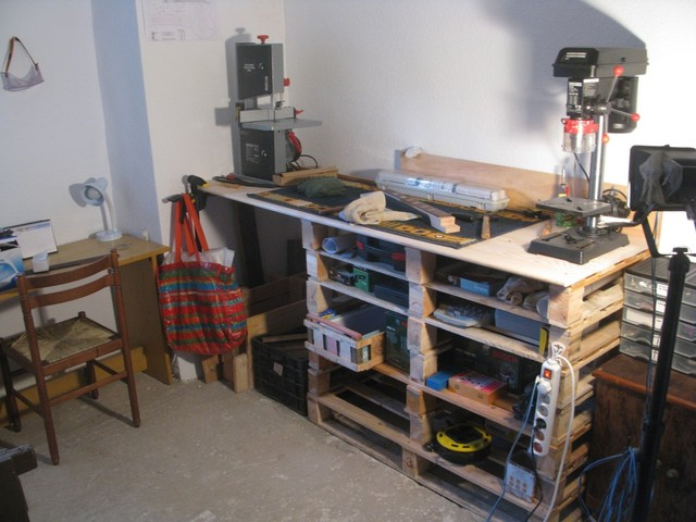

Ah, y el nuevo taller es este otro:

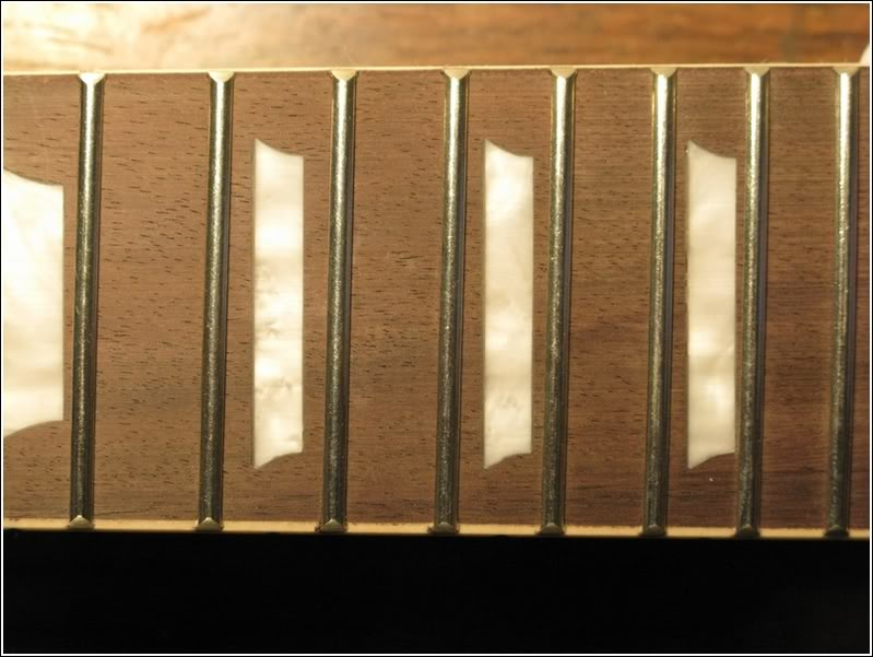

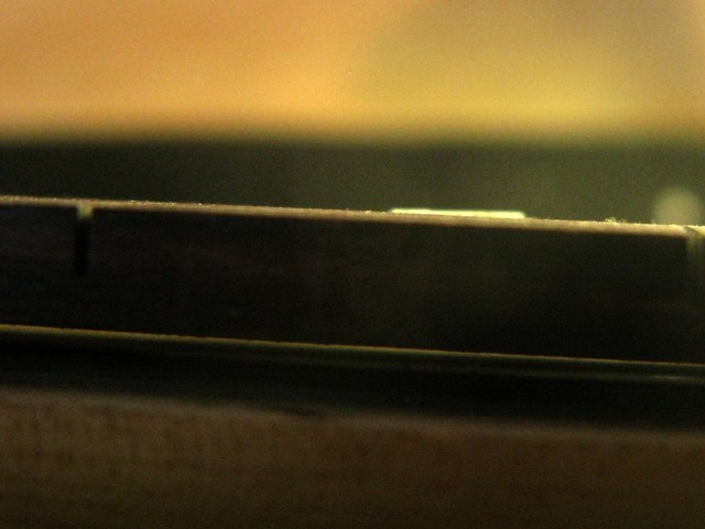

Y el defecto consistía en que tooodos los trastes estaban torcidos. :(

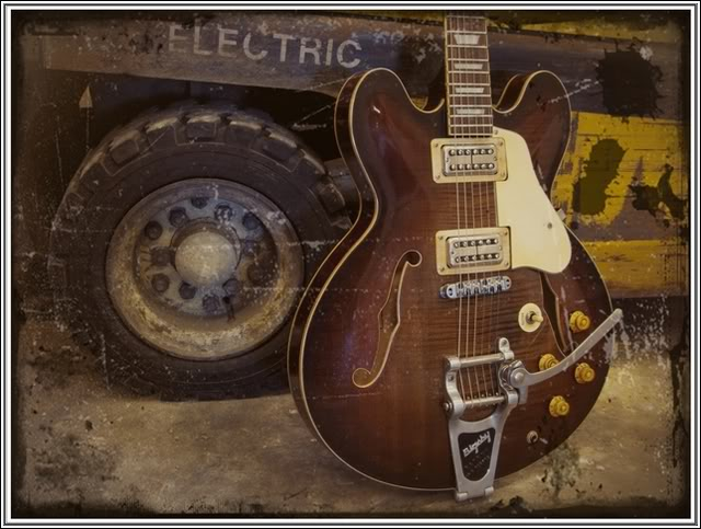

Cuando les mandé estas fotos a los alemanes, no se lo pensaron dos veces y me enviaron gratis otro kit, que ya monté en su día, ya os lo enseñé hace tiempo:

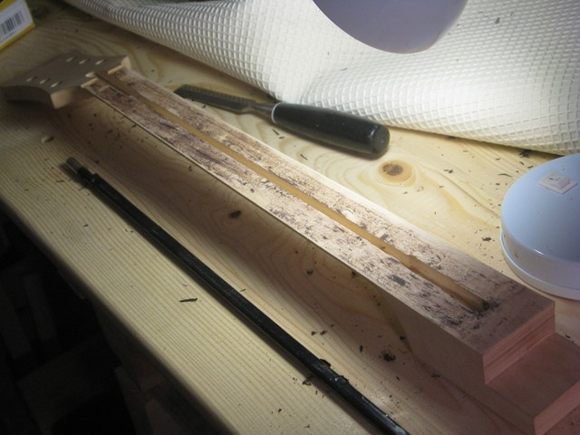

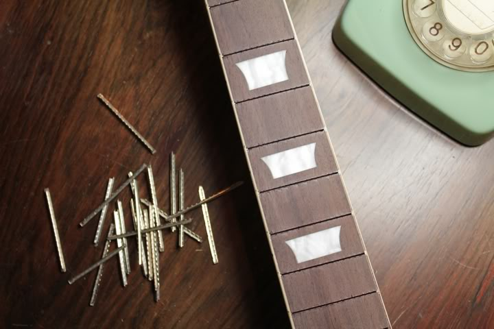

Así que bueno, lo primero que había que hacer era cambiar el diapasón completo, me pareció que tratar de aprovecharlo iba a ser un follón, a la par que una chapuza. Primero quité los trastes:

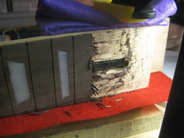

Luego me estuve informando del tema de despegar un diapasón, todo el mundo habla del sistema de la plancha, el trapo húmedo y el cuchillo haciendo palanca, pero esto debe de funcionar cuando el pegamento es de esos que con el calor se ablandan, porque con este de los chinos... no hubo forma :rolleyes:

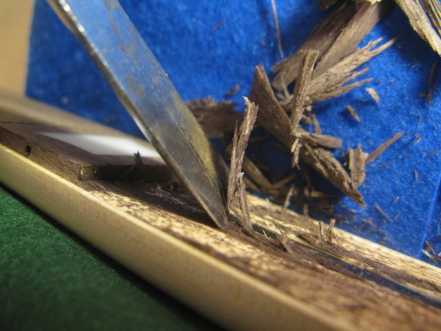

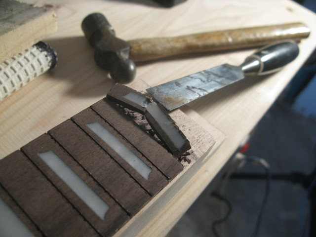

Como de paciencia ando justo, decidí que, ya que el diapasón no era reutilizable, daba igual sacarlo a cachos. Así que pillé el formón, el martillo y...
Como veis, en el sentido de la veta se levantaba el formón, y no acababa de despegar todo el diapa:

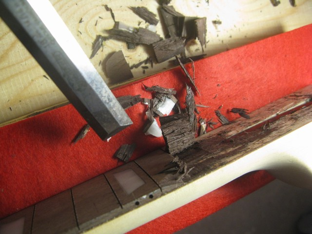

Así que probé a contraveta, y muucho mejor:

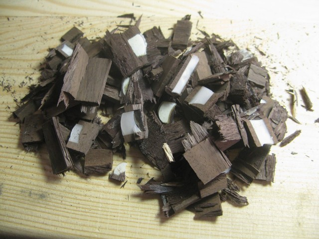

El resultado: :palmas2:
Estaba pegao de cojones, ni con una buena lijada se fue todo el palorrosa :roll:
En fin, que a veces hay que ser expeditivo, si la cosa se pone brava :brindis:

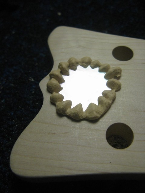

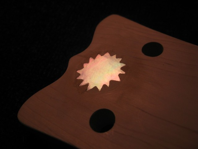

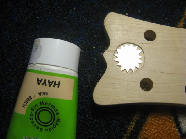

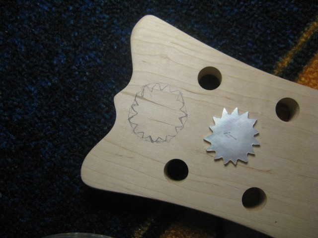

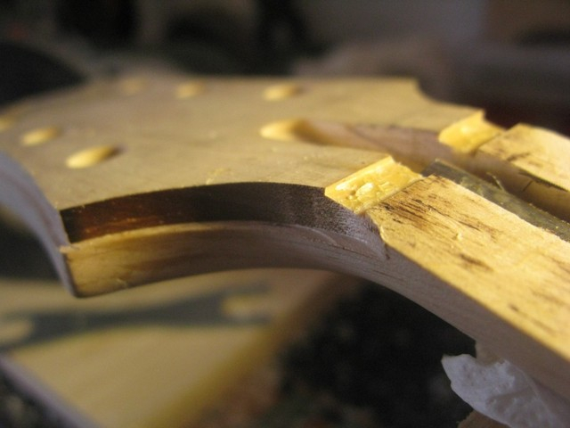

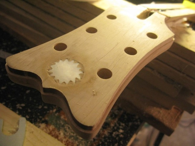

Pero empecé por la pala. Hice un sol un tanto irregular con la sierra de marquetería sobre una pieza de nácar. Después fresé con la dremmel el hueco en la madera, y con un buen pegote de masilla (que luego admite muy bien los tintes) pues aquí se ve cómo ha quedao, a falta de retocar más finamente:
La masilla esta encoge un poco al secar, así que hay que retocar casi siempre. Pero bueno, luego va a ir la pala entera teñida de negro, así que se disimularán bien las imperfecciones.

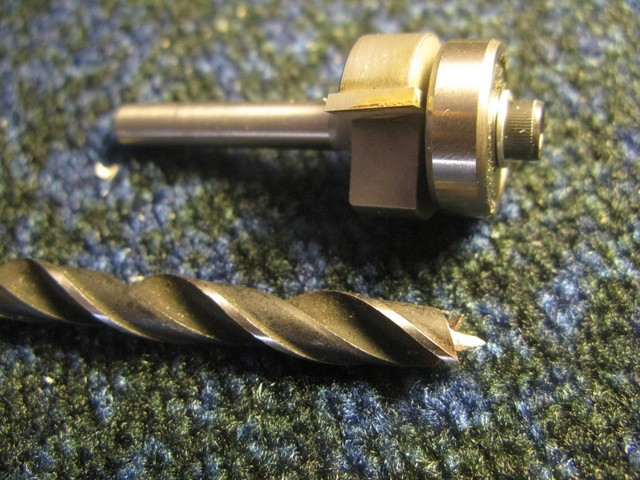

Venga, pues los siguientes protagonistas de esta bonita historia son la fresa de 1,52mm pal binding (esta vez va más gordito) y la broca de 8mm para los dots:

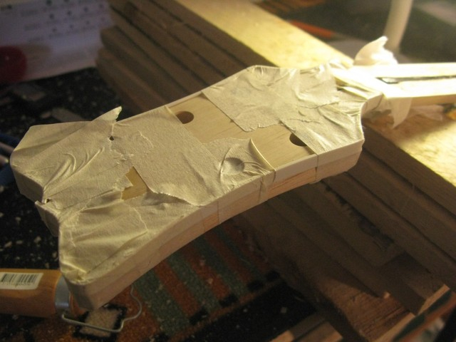

Así que fresamos fácil la pala al no tener diapasón que moleste. Los laterales del cuello que la otra vez hice a mano, ahora van con la máquina, y luego ya acuchillaremos el binding para que quede al ras:
Y ahora coloco el binding sin pegamento, para que coja forma y luego con el loctite sea más fácil llevarlo a su sitio:

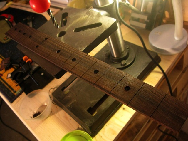

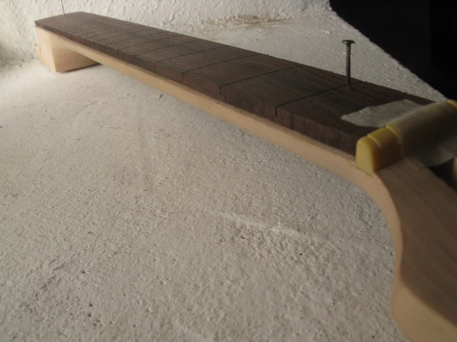

Lo dejo así en reposo, y me pongo con los dots. Bueno, primero corto el diapasón a la medida justa, contando con que también llevará binding:

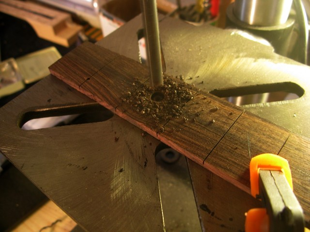

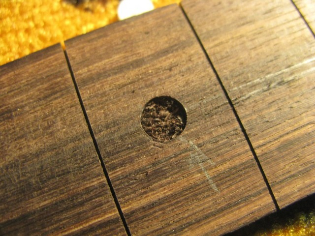

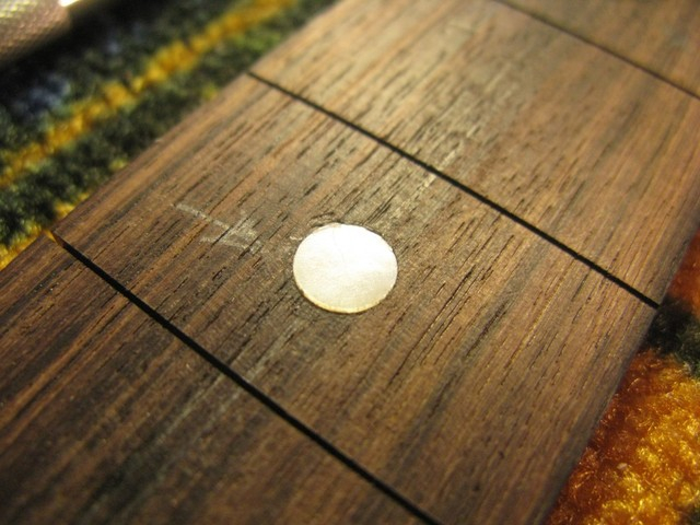

Hago los bujerillos con el taladro de columna y la broca de ocho y entran (la mayoría) perfecto:

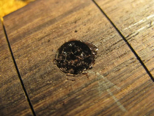

MENOS uno que entraba tan perfecto que no ha querido salir más, así que le doy el cianocrilato por los bordes para que entre algo y sujete:

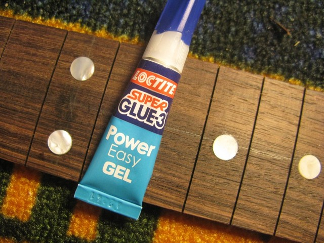

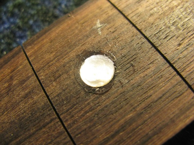

El resto los he pegado con ciano gel, más consistente y más lento también:
MEEENOS uno cuyo agujero era demasiado profundo y he tenido que rellenar con serrín y gel antes de ponerlo:
Los he dejado una micra por encima del diapasón, para poder radiarlos después:
